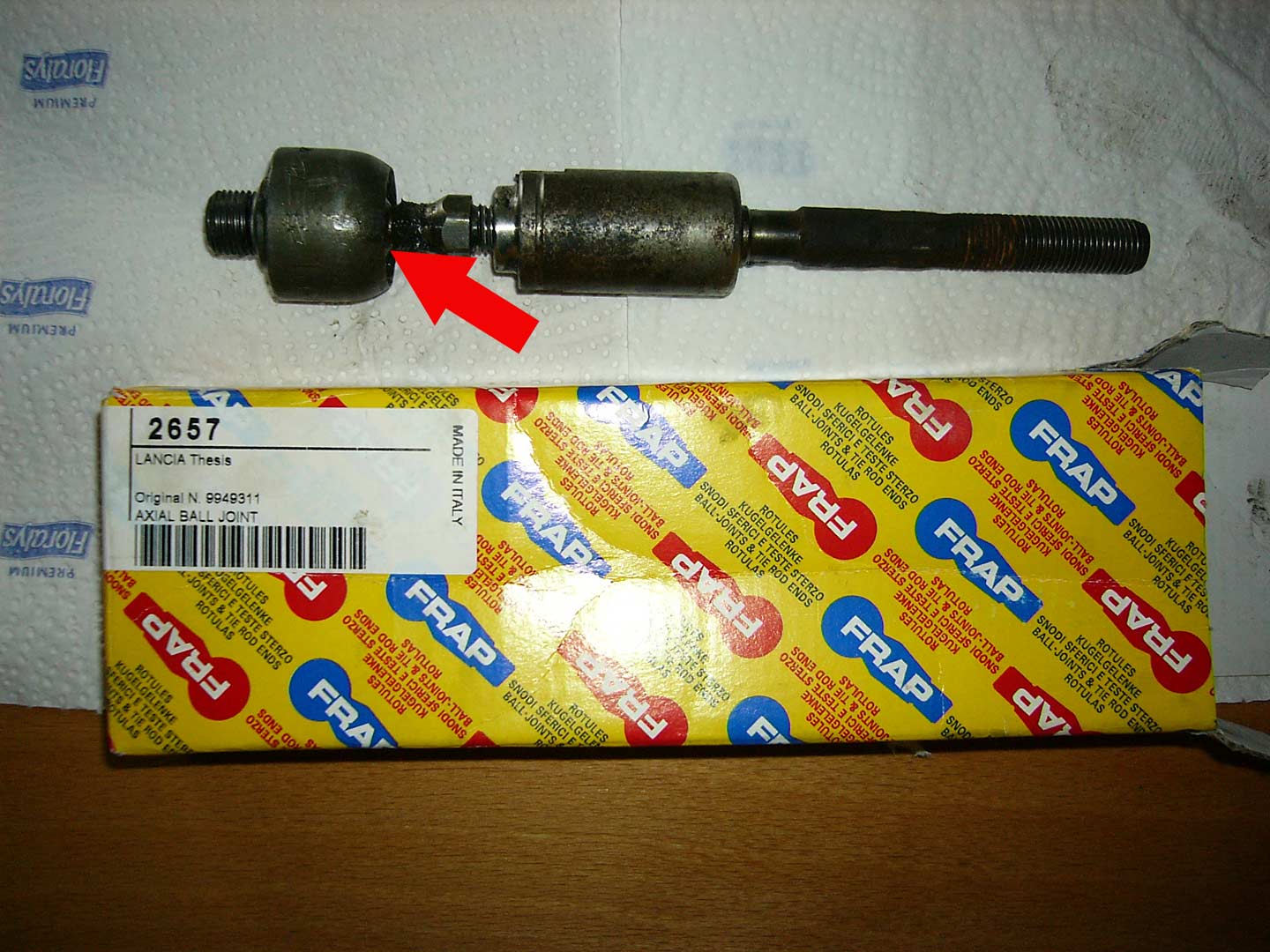

Update Re: Horizontales Spiel Rad -> Lenkung ersetzen
Hole mal diesen Thread aus der Versenkung, weil es für Euch auch interessant sein könnte, wie die Geschichte ausgegangen ist.
Also zuerst einmal habe ich durch Zufall (habe einem die Geschichte erzählt, der mal als Ersatzteilverkäufer gearbeitet hat) in Erfahrung gebracht, dass zu 90% nur das Axialgelenk/Lenkarm das Problem ist. Das ist dieses Teil (siehe Anhang) zwischen der hier so genannten Lenkschachtel und dem Spurstangenkopf. Das Axialgelenk hatte dort beim Kugelgelenk (mit rotem Pfeil gekennzeichnet) ein wenig Spiel, was dann an den Rändern der Räder schon ganz ordentlich zum Spüren war.
Jedenfalls kann man das Teil nicht offiziell im ePer finden, weil Lancia wohl lieber eine ganze Lenkung verkauft. Hier macht Lancia und die Werkstatt ein gutes Geschäft, weil ja dann auch für den Einbau ein ganzer Tag berechnet werden kann.
So, nun habe ich einen weiteren Tip von meinem Reifenmeister bekommen zu einer Werkstatt ganz in der Nähe zu gehen und ich dort gleich hin und habe es kontrollieren lassen, nachdem wir bereits schon so vom Probieren ziemlich sicher waren, dass es nur das Axialgelenk sein sollte. Die Werkstatt bestätigte das und ging an die Bestellung.
Das originale Teil, welches auf der originalen Lenkung angebracht ist, konnte er nicht finden, aber einen Nachbau schon.
Weitere Möglichkeiten findet ihr hier:
Axialgelenk Thesis
Meines ist ein italienisches Produkt von FRAP, wie man auf der Schachtel erkennen kann.
Da die Werkstatt die Spur immer bei meinem Reifenmeister einstellen lässt, weil er bessere Geräte dazu hat, wurde der Thesis nach der Montage dorthin gebracht mit bereits fixierter Manschette. Dabei gab es etwas Schwierigkeiten beim Einstellen, weshalb die Manschette nochmal gelöst werden musste und die Einstellung weiter hinten erfolgen konnte, was man auch gut am alten Lenkarm erkennen kann.
Jedenfalls komme ich gerade von einer Probefahrt und kann bestätigen, dass sich der Vorderbau nun ruhiger anfühlt. Bei Querrillen hatte ich letztens immer das Gefühl, dass das alles beweglich ist. Auch sind die Vibrationen am Lenkrad viel weniger geworden. Den Rest schreibe ich den schlechten, obwohl sauteuren Conti Sommerreifen zu. Die nehme ich nie mehr.
Und nun das Resümee in Zahlen:
Teil 67 Euro
Arbeitszeit 37 Euro
Spur einstellen 40 Euro
___________
144 Euro, woraus der Meister 140 Euro gemacht hat.
Das ist mal eine Ansage gegen die prognostifizierten 1400 Euro der anderen Werkstatt. Da fehlt hinten glatt eine Null.
