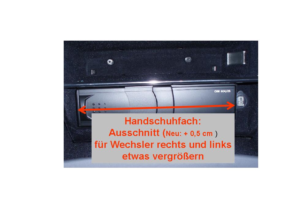

Re: MP3 Thesis
hier die wichtigsten Bastelarbeiten::
- Der Befestigungswinkel ist ca. 0,5cm zu eng und muss aufgebogen werden.
- Die Halterungspunkte des neuen Wechslers sind an anderer Stelle, deshalb müssen neue Löcher gebohrt werden.
- Die alten Schrauben passen nicht und müssen durch kleinere ersetzt werden.
- Der Ausschnitt für den Wechsler im Handschufach muss ebenfalls um 0,5 cm vergrößert werden.
Ich hoffe, die Bilder im Anhang zeigen einigermaßen, was zu tun ist.
Gruß, Reiner
Gruß, Reiner
