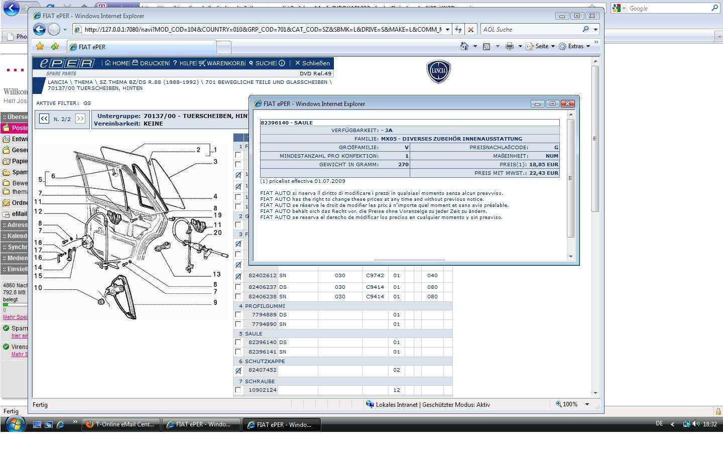

Die Leisten sind Lieferbar.
Hier die aktuelle ePer CD.
Grüße
Fabian
PS: Wer möchte die Leisten haben, hiermit eröffne ich eine Sammelbestellung.
