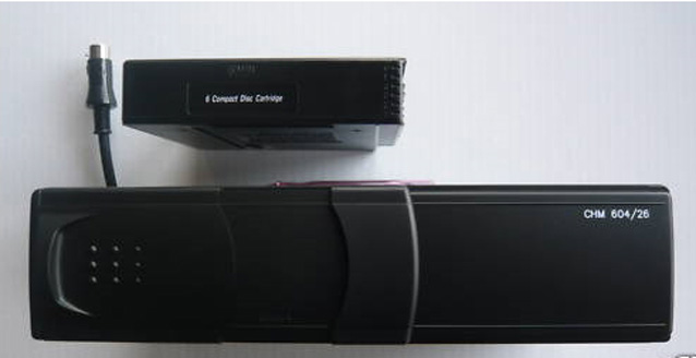

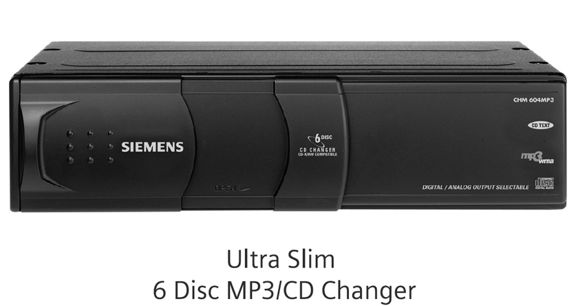

Amici....io non sò cosa dirvi.......
Ha risposto alla mia mail e mi ha mandato le specifiche del caricatore sostenendo che è mp3 e wmp al 100%.
Io posso solo dirvi questo: la prima immagine e tratta dal file in pdf delle specifiche che mi ha spedito, la seconda immagine è del caricatore che mi ha mandato.... fate un pò voi.

Ma si l'imagine non e quela perche quela e l'imagine di originale CHM 604 della VDO Dayton che poi produce CD per parechie case automobilistice.
Ma la mi paura e che forse questo caricatore non e CHM 604 MP3 ma solo CHM 604, perche ci sono due tipi di caricatori con steso nome un legge i mp3 l'altro e un caricatore normale...
Poi, se e CHM 604 MP3 deve avere digital and Analogue Bus (switchable). In fabrica e predisposto sul digital. Hai provato come dice Giorgio a meterlo sul analog?
