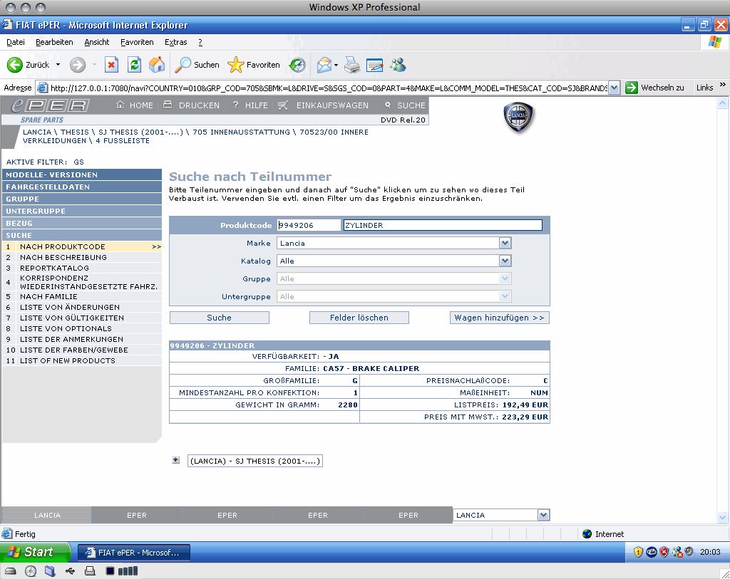

Hoi Starbiker,
also mein olles ePer spuckt auch noch "Brake Caliper" aus, was ja dann wieder genau das richtige ist. :) (s. Anhang)
Ich hoffe doch das es das Teil irgendwo günstiger gibt, mein linker hinterer Bremssattel macht auch Probleme,
allerdings bisher geht er zwischendurch immer mal wieder.

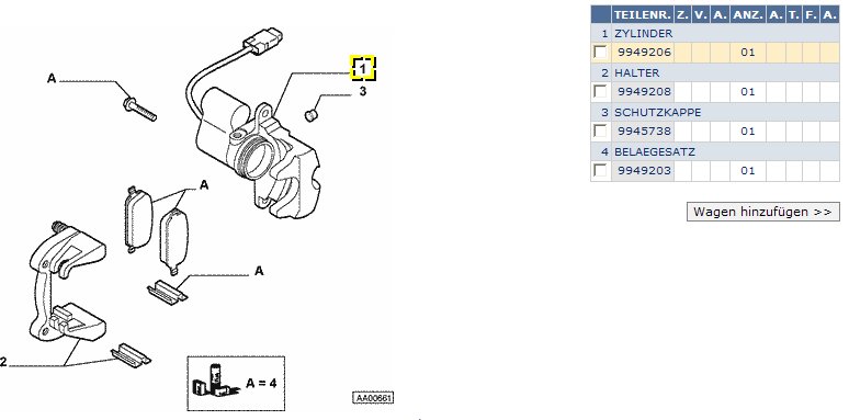

Re: EPB Stellmotor,mal gute Nachrichten, wirklich gut!
Unread post by starbiker »
Ich glaube Du hast Recht, Ivo. Habe es gerade geschafft, die Explosionszeichnung im EPER aufzumachen (siehe Anhang), das sieht gut aus! Wenn es wirklich für 160€ pro Seite einen kompletten Bremssattel von TRW gibt, für den man 458€ bei Fiat zahlt, dann ist das der Hammer! Da lohnt es sich fast, zwei zu bestellen und neben hin zu legen! Ich habe ja gerade 1000€ für links und rechts an den Freundlichen abgedrückt.... ?tt?

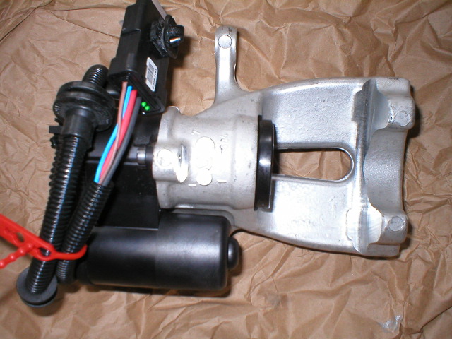

Hi,
habe den Bremssattel eben bekommen!
Der ist wirklich nagelneu und nicht überholt.
Gruß Markus

Click in Eper links ''Wiederinstandgesetzte fahrz.'':
Reconditioned original brake caliper by Lancia factory:
original part nr.: 9949206 (replaced by 735322694) - new € 500,12 (incl.tax) reconditioned part number 147.99 176.11 price € 176.11 (incl 19% tax)
Source: Eper

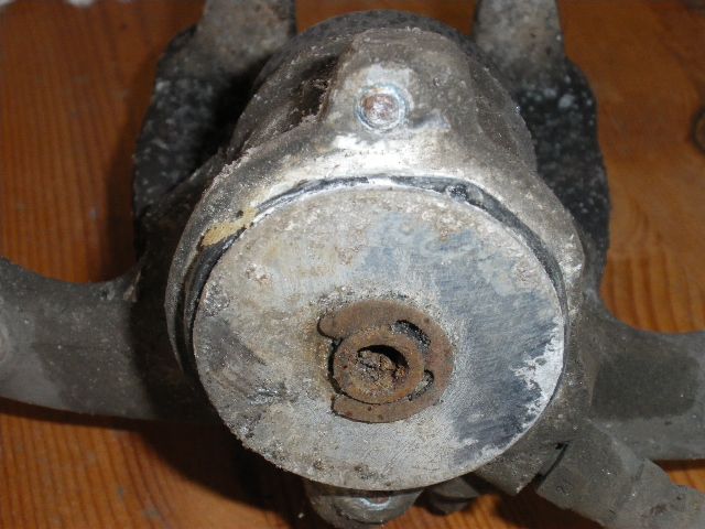

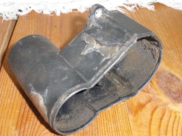

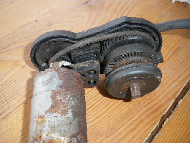

nachdem ich die Horrorpreise für den Bremszylinder erfuhr, habe ich mich für den Einbau eines Gebrauchtteiles, welches ich für 100€ bekommen habe entschieden. Einbau in der Werkstatt und meine EPB tut´s wieder ohne Probleme.
Die Abstimmung der beiden Stellmotoren erschien anfänglich etwas schwierig, da eine Fehlermeldung kommt sobald ein Steller etwas langsamer läuft als der andere. Der Meister hat es aber hinbekommen.
Ich habe mich dann daran gemacht den Steller einmal zu zerlegen.
Zuerst muss der Stellmotor vom Zylinder getrennt werden, dabei brachen die zwei 5 mm Schrauben ab und müssten für einen Wiederzusammenbau ausgebohrt werden.
Das Stellmotorgehäuse ist im hinteren teil geklebt und lässt sich an der Klebestelle zersörungsfrei öffnen.
Im geöffneten zustand ist der E Motor (Made in China) und ein Zahnriemen zum Stellantrieb zu erkennen.
Ich war der Annahme, der Motor sei defekt, der lief aber nach anlegen einer 12 V Spannung ohne Probleme.
Die Mechanik des Stellantriebes war fest. Diese besteht aus Kunststoff und widersetzte sich einer Zerlegung. Meine Versuche endeten mit der Zerstörung des Teiles. Es kamen 2 winzige Kugellager zum Vorschein, welche durch eindringendes Wasser fest gegangen waren. Die Füllung des gesamten Gehäuse mit Fett ( wie hier schon beschrieben) kann meines Erachtens den Ausfall sicher verhindern. Auch die von mir angewendete Behandlung mit WD 40 durch ein kleines Loch im Gehäuse funktioniert. ( Leider nur rechts angewandt, und den riss im linken Stellergehäuse nicht bemerkt)
Habe einige Fotos von der Aktion angehängt.
