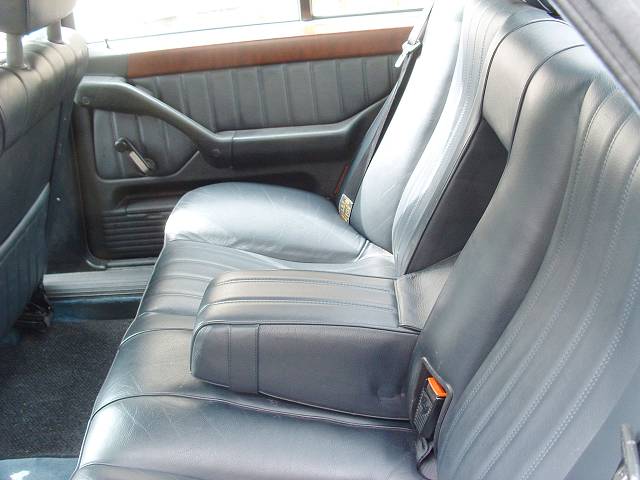

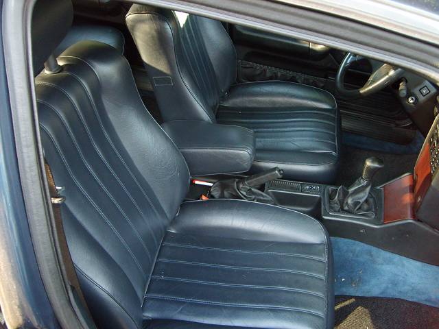

Hier etwas ältere Bilder vom Thema bzw. des Poltrona Frau (2. Serie).
- web_orig04_(640_x_480).jpg (36.96 KiB) Viewed 548 times
- vorne-kauf_(640_x_480).jpg (43.54 KiB) Viewed 548 times

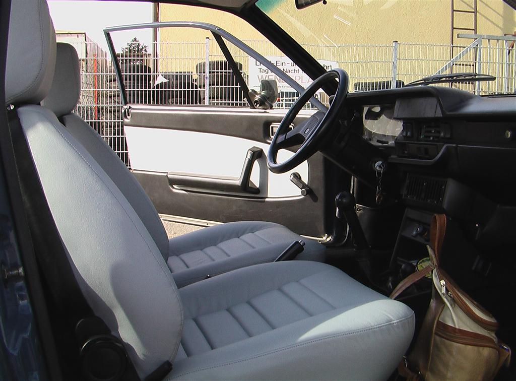

hallo
als total aussenstehender , mir gefallen die croma sitze aber bei weitem besser.
allein der seitenhalt dürfte um welten beser sein.

Warum sollte dieser besser sein?:S

Alles Geschmacksache sagte schon der Affe und biss in die Seife...
Die Thema-Sitze sind straffer und weniger "plüschig", wenn man das bei Leder überhaupt sagen darf, das Leder ist hochwertiger, das ist glaube ich unbestreitbar.
Der Seitenhalt im Thema ist sicherlich ausreichend, hab schon so manchen Sitz unterm Sitzfleisch gehabt und diese gehören, fürs Alter betrachtet zu den eindeutig besseren, es sind natürlich keine Sportsitze, aber das sind die im Croma auch nicht.
Ist natürlich persönliches Empfinden.

Markus, da muss ich dir auch (wiedereinmal) zustimmen! Ich bin mit meinen Alcantara Thema Sitzen auch sehr zufrieden. Sie sind auch mehr komfortabel als die Recaros die ich im HF Delta habe...#
Wenn ich mir sportlichere Sitze in den Thema bauen würde (dank Tipo 4 Plattform) die Sesseln vom 164Q4 reinschrauben... 4 Innensechskantschrauben raus und rein... ist ja nicht viel Arbeit
Das Alfa Logo muss halt irgendwie "entfernt" werden... Sind aber identische Konsolen wie beim Thema, auch die Schalter etc.
