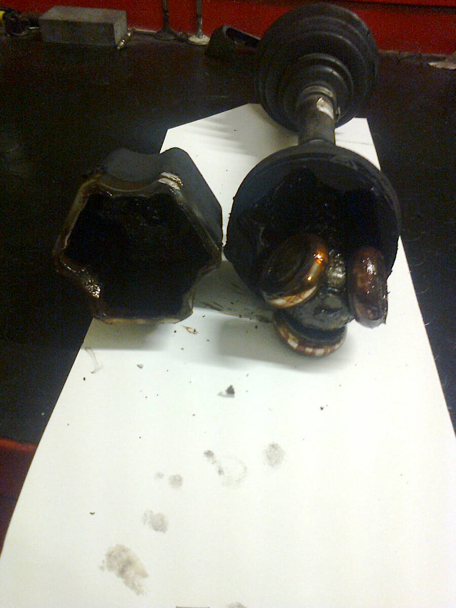

Quello che vedi in foto e' il componente che si usura,campana o tulipe che dir si voglia,al suo interno lavora la crociera(va sostituita insieme alla campana)questa e' la causa delle vibrazioni.
Nella seconda foto vedi il semiasse completo con la crociera.
