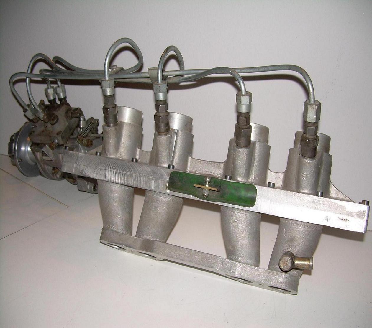

Ah....dimenticavo....la pompa è completa di collettori, iniettori, ventola, ed è in discrete condizioni estetiche....ho messo una foto qui:
www.lanciaflavia.it/annunci/
