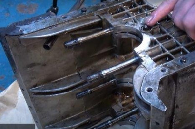

Hier sieht man das im Detail

Super Idee, Andreas.
Ich muss zugeben, ich hab´s mit den Fingern gemacht.
Sollte aber auch funktioniert haben..
Gruß, Ali
Gruß, Ali

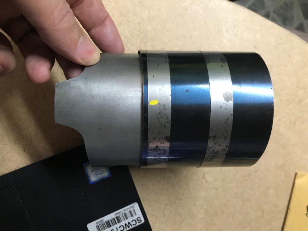

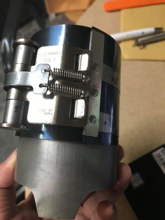

Re: Status Bericht Neuaufbau Motor für meine Fulvia
Das Band wird nicht zerschnitten sondern nur angepasst
Und die paar Euro, die das kostet wiegt einen defektverbauten Ring nicht auf.
Wenn man soviel Geld für einen Motor in die Hand nimmt kommt es auf 30-40€ auch nicht an.
https://www.amazon.de/GEDORE-125-Kolben ... 1229&psc=1
Für mich gibt es da überhaupt keine Alternative mehr. Das geht super und sicher.
Der schräge Einlauf erhöht das Risiko nur und macht es nicht sicherer da man an den Stößen
der Ringe immer hängen bleibt und zusätzlich Scherkräfte auf die Ringe bringt.
Aber jeder wie er möchte.
Gruß Andreas
Genau so hab ich meine Spannbänder auch angepasst.
Allerdings müsst ihr aufpassen das die Schlüsselfläche (Inbus) zum spannen nach oben zeigt.
Ich hatte den Fehler gemacht und auf der falschen Seite abgeschrägt.
Wurde als Lehrgeld verbucht.
