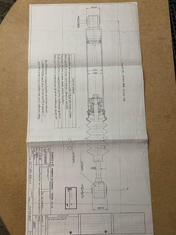

Anbei die Fulvia HA-Zeichnung für 818.610 Lancia Limo.
Gruß Andreas
Gruß Andreas

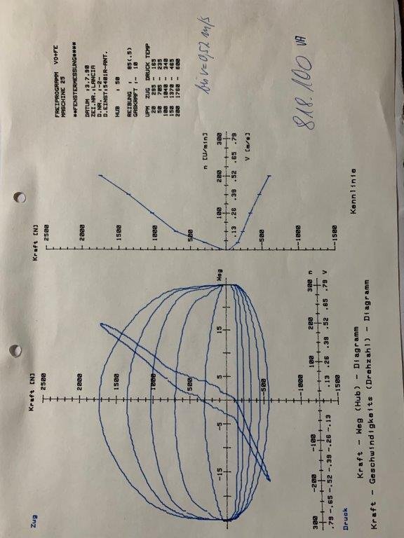

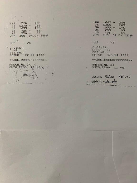

Desweiteren habe ich nach langem suchen noch die Dämpfkraftwerte der Spica VA Dämpfer gefunden.
Wenn es jemanden interessiert :
818.130 Werte von zwei gemessenen Dämpfern Vorderachse
818.100 Wert von einem gemessenen Dämpfer Vorderachse
HA Dämpfer kann ich evtl. im Januar mal messen lassen.
Gruß Andreas
Gruß Andreas

Darf man einmal nachfragen wie die Dämpfer Messung im Groben funktioniert? Etwas irritierend ist die Angabe von Umdrehungen, ist dies gleichzusetzen mit einem kompletten Auf- und Ab Hub eines Dämpfers? Antrieb über rotierenden Excenter?
In den seltensten Fällen liegt ja ein so vorbildliches Protokoll vor, gibt es eine keine einheitliche Kolbengeschwindigkeit/Drehzahl bei der die Zug und Druckstufen angegeben werden? Ich denke da an die abweichenden Angaben die Lancia bei 60 bzw. 120 c.p.m. gemacht hat. Die Werte sind ja doch extrem "Drehzahl"abhängig. Wie ist überhaupt die Angabe von Ali weiter oben einzuordnen ohne Angabe der Drehzahl? (Normdrehzahl?)
Die Spica Dämpfer waren ja nach Deiner Auskunft reine Öldämpfer, ein Gasverlust ist somit auzuschließen. Ist nach so langer Lagerzeit (oder waren die gebraucht?) davon auszugehen, daß die Dämpfer noch in der Toleranz vom Neuzustand liegen? Im niedrigen "Drehzahlbereich" unterscheiden sich die Dämpfer ja doch auffallend, vermutlich äussern sich Dichtleckagen hier besonders deutlich?
(Sehe gerade die Messungen waren ja schon vor fast genau 30 Jahren, da waren die ja noch fast neu, -Scherz-)
Sehr schön kann man ja nun erkennen, daß die Spica´s im Gegensatz zu den Seriendämpfern nicht nach dem Geschmack von Ali ausgelegt waren. Die Zugstufen deutlich höher, die Druckstufen niedriger...
Wie auch Ali schon mitteilte, ist der ein oder andere an den Werten von verschiedenen Dämpfern interessiert. Kann man Dir neue erworbene Dämpfer gegebenenfalls zur Werteermittlung mit zum Testen geben?
Ja im Grundsatz erfolgt das mit einem Kurbeltrieb. Drehzahl und Hub ergeben dann eine Dämpfergeschwindigkeit.
Heute wird grundsätzlich bei 20 °C angefangen mit dem Messen. Die Geschwindigkeiten beim Dämpfer aufsteigend
von 0,05, 0,13, 0,26, 0,39 und 0,52 m/s.
Das sind alte Messangaben. So hat man früher halt die Werte festgelegt. Auch die Temperatur der Messung wurde damals von Lancia auf 35°C festgelegt.
Entscheidend ist jedoch nicht die Drehzahl sondern die Dämpfkräfte bei den oben genannten Dämpfergeschwindigkeiten. Drehzahl kann auch varieren z.b. wenn man Dämpfer mit kleinem oder großem Hub prüft muss sie angepasst werden.
Das waren gebrauchte Dämpfer. Undicht waren und sind sie auch nicht. Die Lagerzeit spielt keine Rolle mit Bezug auf die unterschiedlichen Dämpfkräfte. Die verändern sich zunächst einmal nicht durchs Lagen. Sind ja keine Tomaten oder Bananen
Die Abweichungen können verschiedenste Ursachen haben. Aber das führt jetzt zu weit. Sonst müsste ich ja doch noch mal ein Buch schreiben.
Ein viel wichtigerer Punkt ist, das ja auch die nominalen Dämpfkraftfestlegungen z.b. während einer Fahrabstimmung ein Ergebniss von zwei Dämpfern
darstellt, die vom Fahrversuch des Kunden freigegeben werden.
Das ist die eigentliche Null- Linie. Darauf kommen aber noch die Fertigungstoleranzen. Diese liegen als Richtwert etwa bei ca. 20 % +/- vom Nominalwert für Zug und Druckkräfte. ( Die genauen Werte kann ich hier so nicht mitteilen. Compliance ! ) Für Handelsware wird diese auch mal etwas großzügiger ausgelegt.
Tja ist halt alles schon 30 Jahre her. was will man machen. Die Zeit läuft halt.

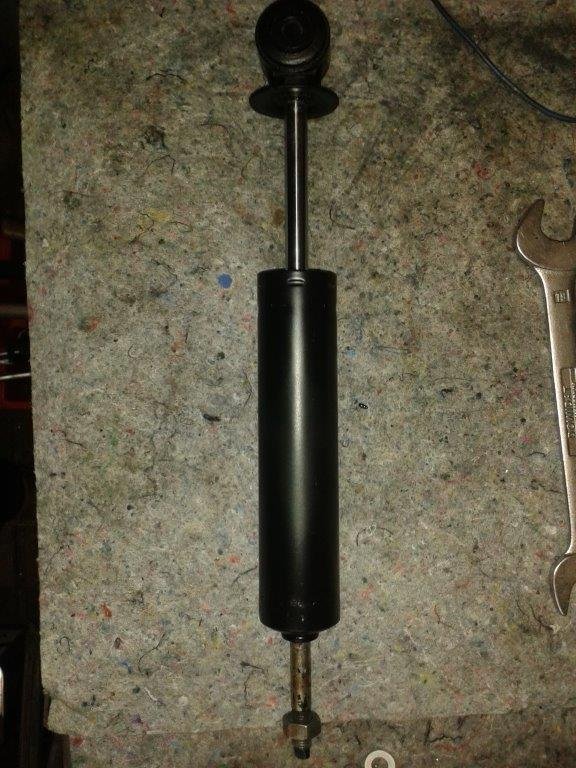

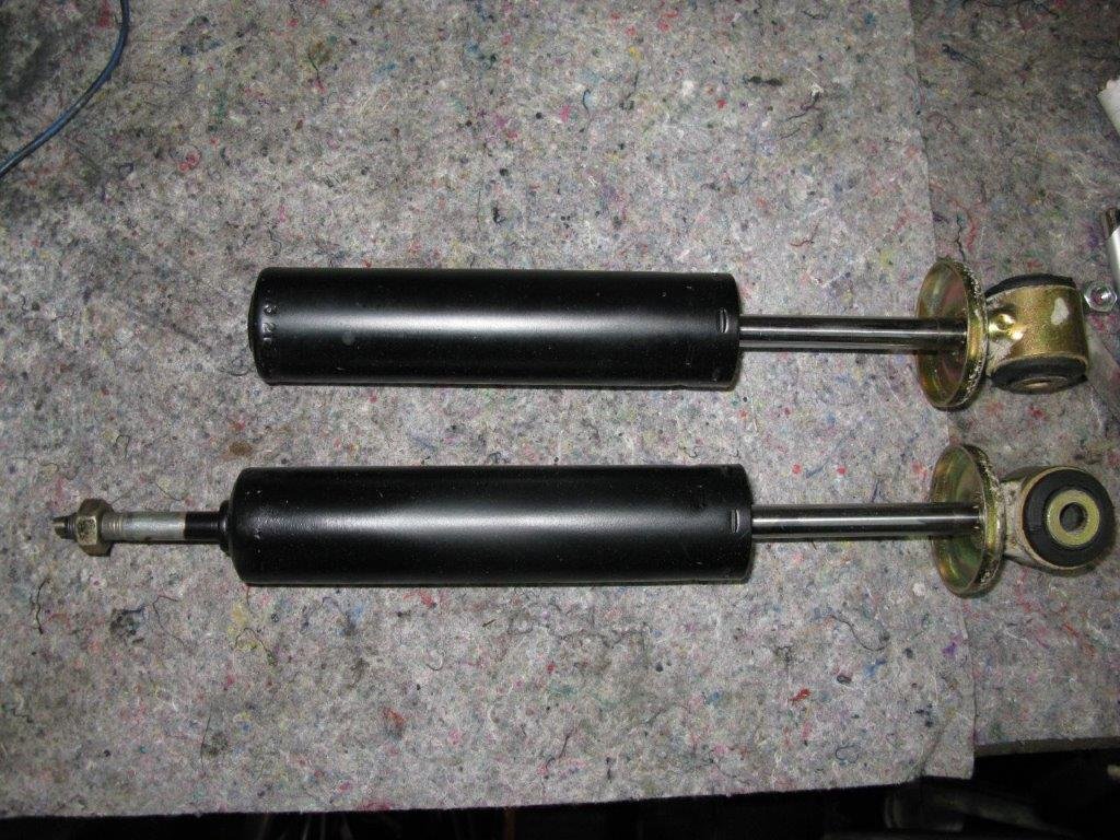

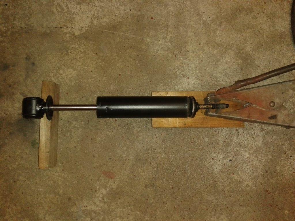

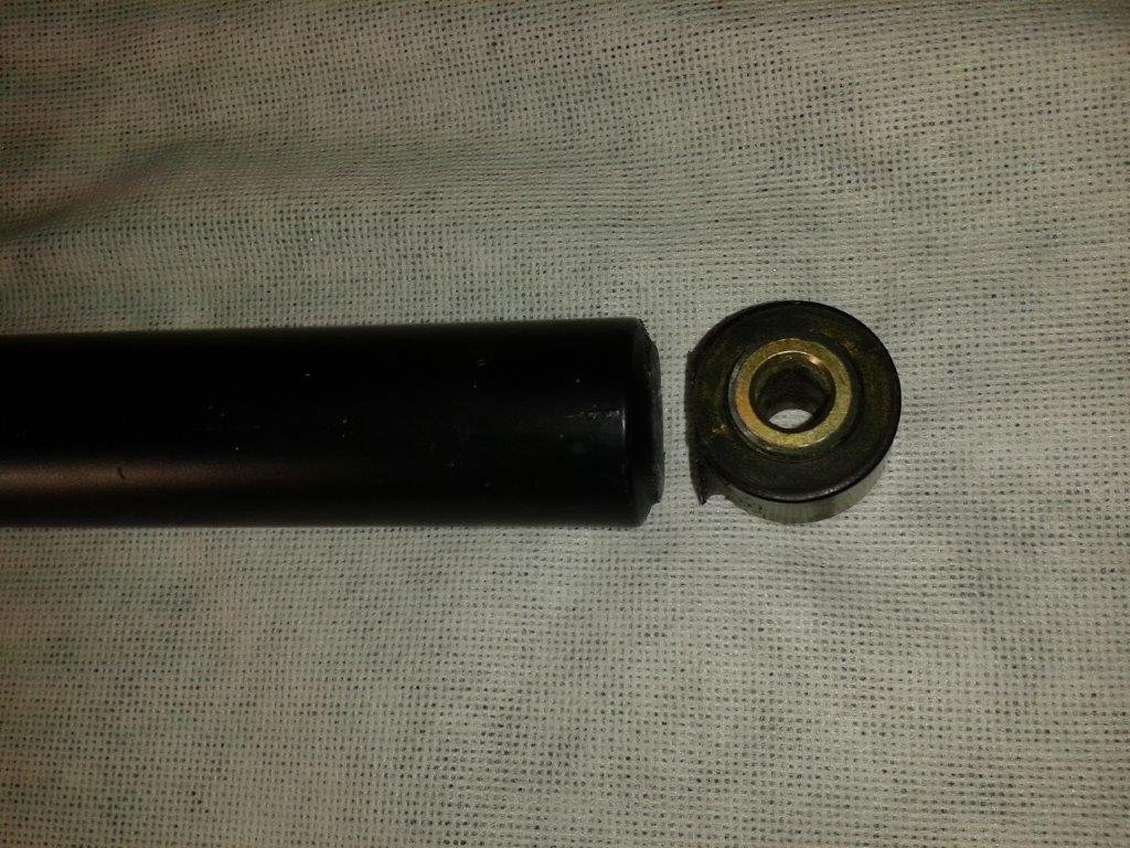

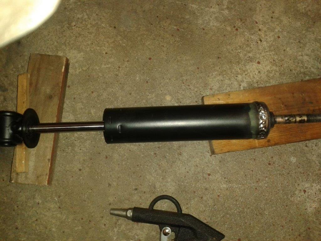

Re: Stoßdämpfer / Traggelenke Fulvia

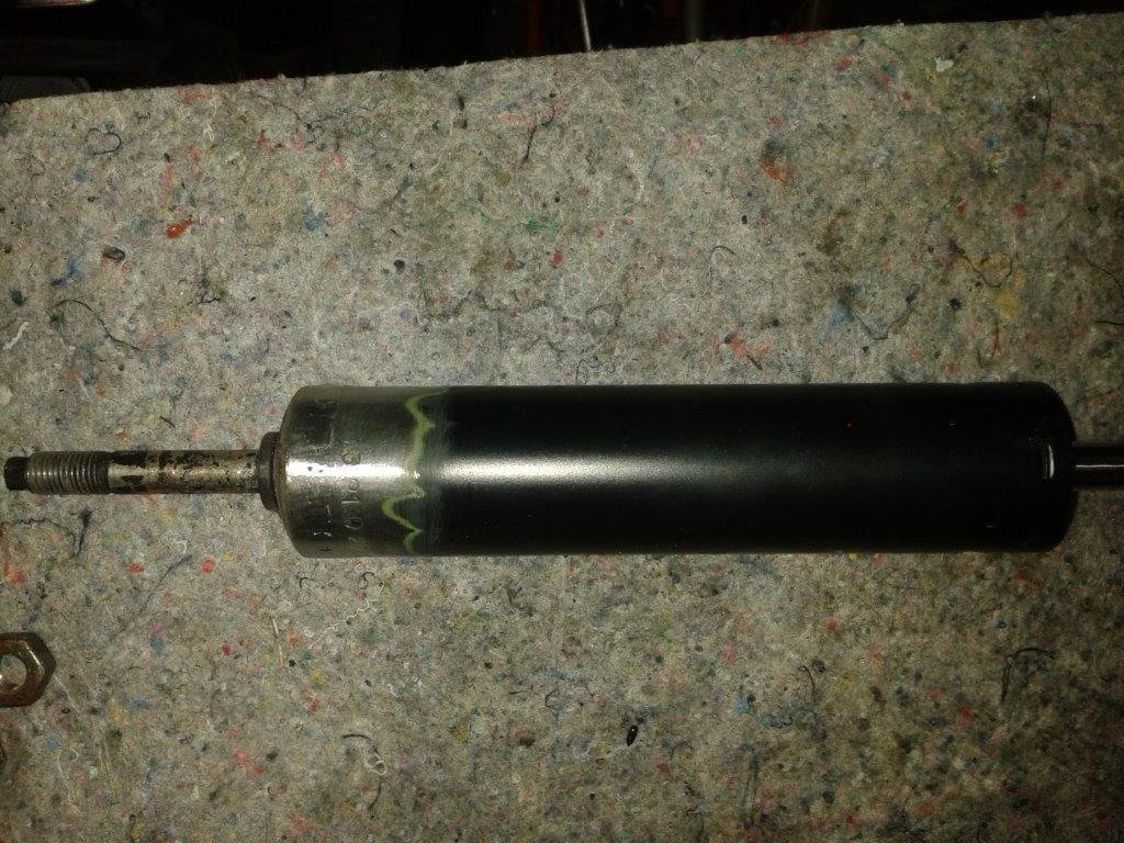

Etwas zu Weihnachten.
Wir bauen uns einen VA Stoßdämpfer für die Fulvia. Angepasst an tiefer gelegte VA.
Man nehme einen Lancia Y Stossdämpfer von der Fa. Boge. Ein Einrohrgasdruckstoßdämpfer nach dem Prinzip DeCarbon.
Grünes Schutzrohr nur zu Identifikation erwähnt. Teile-Nr. steht dort drauf. ..36-202-0.
Evtl. jedoch heute schwierig zu bekommen aber Versuch macht klug. So sieht er übrigens im Lancia Y verbaut aus. Des weiteren einen alten nicht mehr benötigten oder defekten Fulvia Spica Dämpfer. (Bild bekannt)
Trennt von diesem Dämpfer die Seite mit dem Stift ab incl. Rohrabschnitt damit man die Gesamtlänge
anpassen kann.
An dem Y-Dämpfer trennt man am Boden das Auge ab und ersetzt diese durch den Rohrabschnitt incl. der Stiftbefestigung.
Benötigte Länge vorher am Fahrzeug ermitteln.
Beim Anschweissen immer beachten das man die Schweisspunkte mit Druckluft kühlt damit die Wärme keine Dichtungen zerstört.
Dämpfkräfte Nominal sind:
Zug Druck Geschwindigkeit m/s
330 N 150 N 0,05
1010 N 240 N 0,13
1410 N 435 N 0,26
1700 N 650 N 0,39
1975 N 870 N 0,52 Viel Spass beim Nachbauen und schöne Feiertage allerseits
Gruß Andreas
330 N 150 N 0,05
1010 N 240 N 0,13
1410 N 435 N 0,26
1700 N 650 N 0,39
Gruß Andreas
Hier noch ein paar Bilder dazu.
