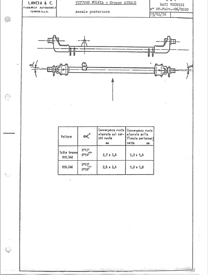

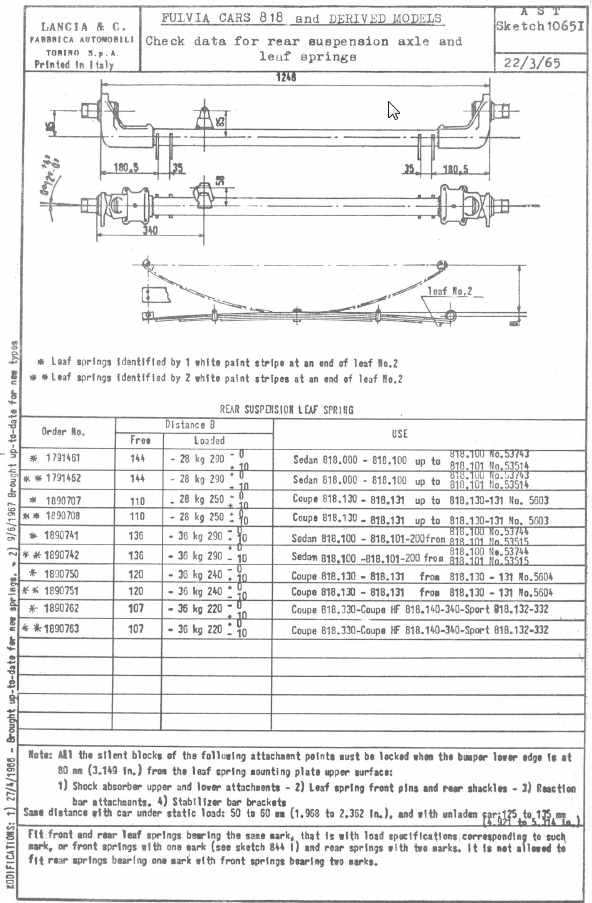

Ciao,
ad onor del vero mi sono limitato ad esprimere un parere personale.
Gli unici dati oggettivi che ho a esposto sono quelli, ben noti, dei cataloghi e dei manuali di officina, se qualcuno ne fosse sprovvvisto eccoli in allegato, in queste tavole si può notare come, a livello di documentazione ufficiale, ad eccezione della 540, per il ponte posteriore non vi siano differenze tra i vari modelli.
Un caro saluto.
Giovanni
Un caro saluto.
Giovanni
