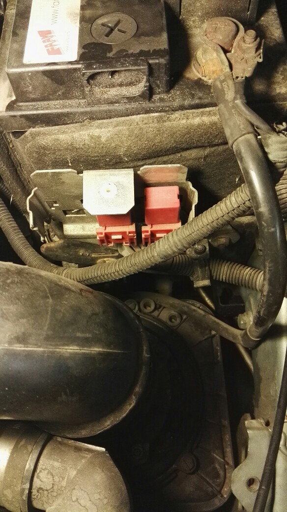

ziohappy ciao,
guarda se non hai ancora cambiato il famoso relè bo47 te ti consigliai post piu
indietro ti consiglio di farlo quello si surriscalda e toglie tutto di colpo la corrente i
al sistema di iniezionoe e di conseguenza lo spegnimento
in corsa o di colpo , prova a cambiarlo tanto a un costo irrisorio quel relè.....;)

Grazie Giu, avevo letto il tuo post ma non riesco a trovarli. Dove sono nella 1,9 ?

ciao dovresti avere una scatoletta vicino all'ammortizzatore lato guida se guardi allegati che messo piu su se non ricordo male e quello rosso.....;)

sulla 1.9 non li trovo.

guarda non saprei dirti dove si trova in quella del 99 la mia e del 2003, ma se ci sarebbe il manuale uso e manuntenzione quello del 99 penso che lo dovresti trovare
tranquillamente nella parte dei fusibili ecc .........magari e in un altro posto...............:S

Finalmente li ho trovati. Nella mia sono attaccati alla batteria sotto un coperchio. Li cambio entrambi?
