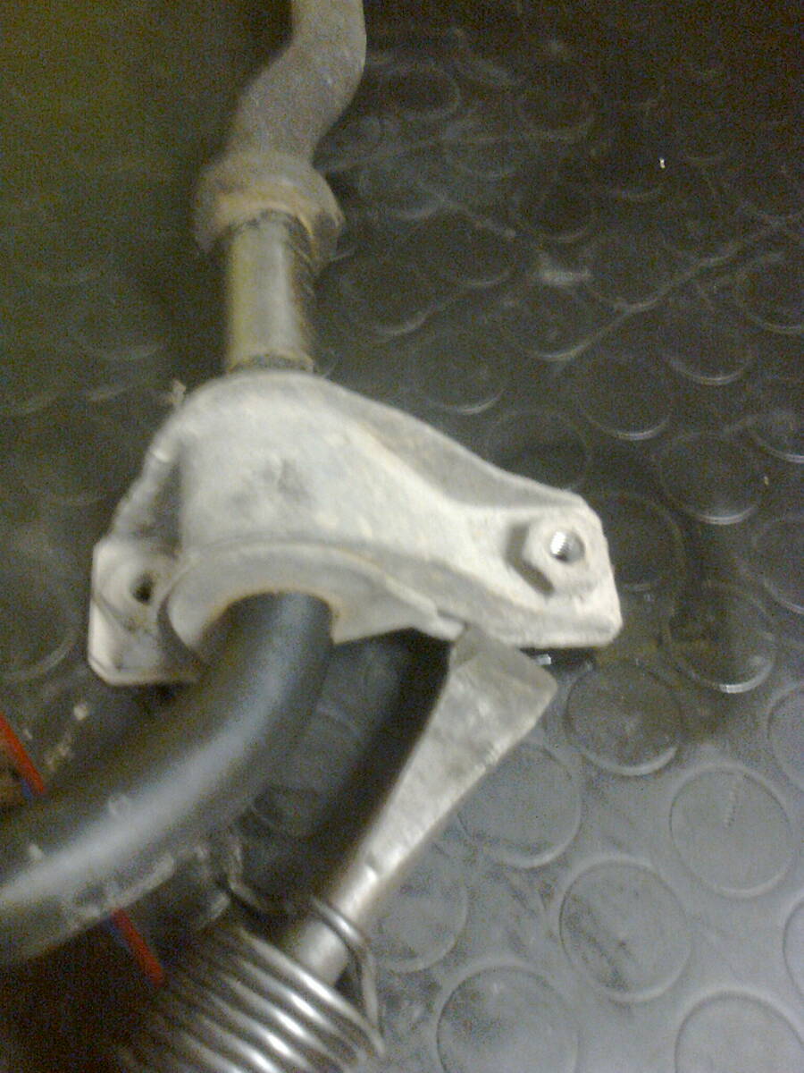

Ottimo ma per cambiare i soli gommini non e' necessario smontare le barre completamente basta svincolare i cavallotti ed aprirli,su quella anteriore basta farli scorrere un po' verso l'esterno non e' comodissimo ma si riesce a trovare lo spazio per lavorarci.Io in genere li apro usando il martellino pneumatico.(vedi foto).
- foto0329.jpg (137.47 KiB) Visto 455 volte

Quando ho lasciato la Lybra al meccanico gli ho detto di controllare anche gommini barra e biellette sull'avantreno vicino agli ammortizzatori. Le biellette erano a posto e in merito ai gommini della barra ha detto che erano ancora buoni ma erano molto secchi, perciò sentivo quel cigolio continuo molto fastidioso. Li ha lubrificati e via così. Non cigola più per ora.....
