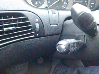

ho trovato la leva del cruise control di una 156 pagata 20 euro , montata funziona perfettamente, un vero piacere....
Pero il montaggio non mi risulta perfetto, nel senso che la parte che dovrebbe stare in allienata con il copri piantone in realtà e rialzata e bisogna per forza metterci una guarnizione o qualcosa di simile per nascondere , se no è inguardabile.

m4stro ottimo , ma hai preso insieme la leva il copri piantone della 156?
se e si allora e normale che non coincidano oppure hai modificato il tuo?

Ma hai montato il devio del cruise facendolo agganciare al devioluci delle frecce?

la leva è del 156, mentre ho preso un altro copri piantone della lybra per modificarlo senza aver troppa paura di sbagliare...
Ho postato delle immagini per farmi capire meglio, la leva è montata bene, sia la vite frontale, la posteriore, e l'aggancio ad uncino
sto cercando di trovare una soluzione .... idee ben gradite..
Grazie
