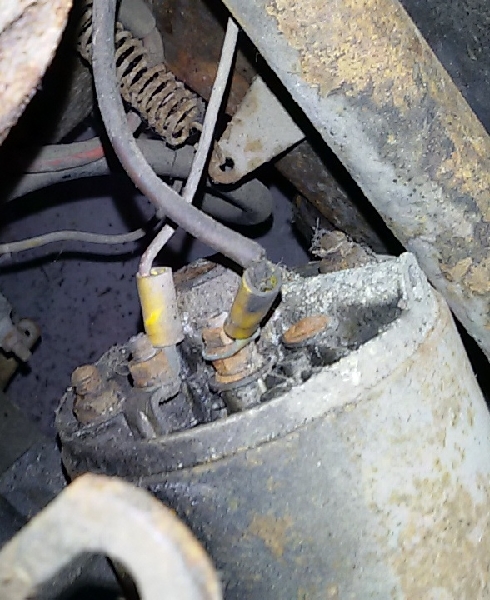

Ho scattato una foto ai collegamenti prima di estrarre la dinamo:

Se non ricordo male, D+ e DF vanno ponticellati assieme e collegati al positivo di una batteria 12v, mentre la carcassa della dinamo va ovviamente collegata al negativo al negativo. Il tutto ovviamente a regolatore smontato.
