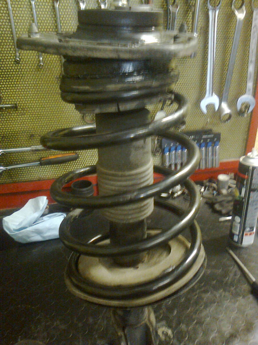

warner
Messaggi: 21984
Re: Riconoscere il
Ecco in foto la sospensione anteriore completa,quello in cima triangolare e' il silent-block in questione
