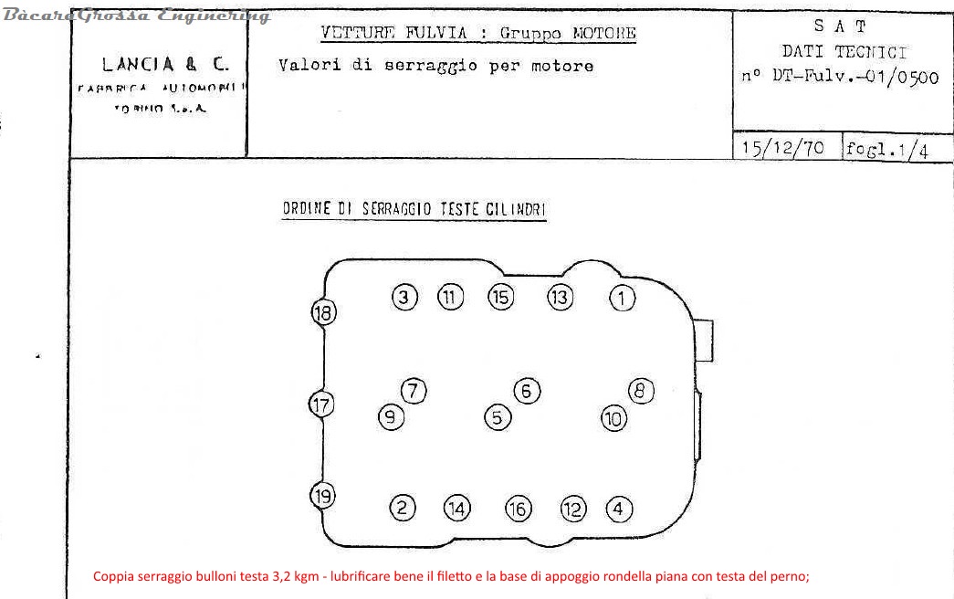

A proposito, mi potete dire i valori di serraggio della testata?
Il motore è un 1216 818130.
Grazie di cuore per la disponibilità
Re: entra aria nel circuito raffreddamento
Il valore di serraggio,è di 3,2..Per quanto riguarda la circolazione, ci si accorge se il termostato si apre,semplicemente toccando il raccordo tra "flauto" e radiatore. Il tubo in gomma, all'aprirsi del termostato,si scalda rapidamente.
Confermo quanto scritto da accaeffe la coppia di serraggio deve essere 3,2 kgm però è buona norma che il filetto sia ben lubrificato con del grasso al rame e lo stesso dicasi per la superfice di appoggio della testa del perno con la rondella piana. Inoltre è bene effettuare il serraggio seguendo lo schema di mamma LANCIA allegato
- serraggio-testa.jpg (120.99 KiB) Visto 448 volte
Andrea Nistri
- Messaggi: 620
- Iscritto il: 07 gen 2009, 14:46
Solo una breve nota: il manuale Lancia scrive di non lubrificare I bulloni della testa. Io non l'ho mai fatta tale lubrificazione e non ho mai riscontrato problem in tanti motori. Naturalmente la coppia di serraggio deve essere ricontrollata dopo 500-1000 km. Da notare i valori diversi per motori prima e seconda serie. Molte chiavi dinamometriche sono imprecise o starate! Ciao a tutti, Andrea
Andrea N.
Il serraggio delle viti della testa è un'operazione molto delicata. E' necessario pulire bene le filettature di blocco e viti, anzi sarebbe meglio cambiare direttamente le viti, che non si può sapere quante volte in 40 anni, sono state svitate e riavvitate. La pulizia è fondamentale in quanto una minima resistenza nell'avvitamento, può falsare i valori di fissaggio effettivo. Il manuale di officina Lancia prescriveva di lubrificare le viti con olio motore e lasciarle scolare per 24 ore. Naturalmente la chiave dinamometrica deve essere di ottima marca e scaricata dopo ogni utilizzo. Quanti meccanici e gommisti lo fanno?

Il 1216 va serrato a 3.2 ?
Sicuramente si. Io ho il manuale di officina della prima serie, che prescrive una coppia di serraggio di 3,2 Kg..
