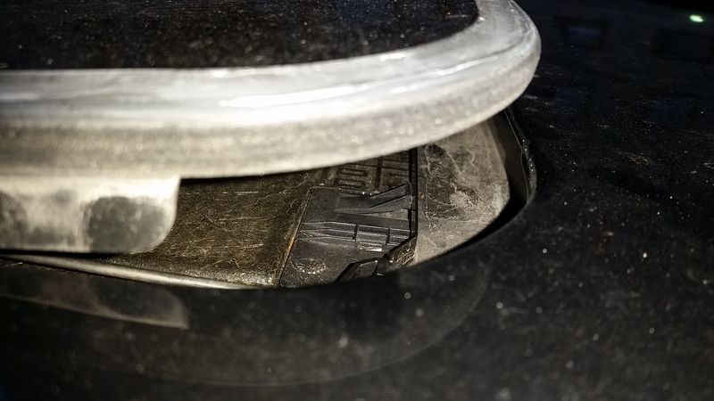

Hallo JT McClean,
danke für die Bilder.
Die Blende unter dem Glasschiebedach im Innenraum kann im Normalfall bei geschlossenem Dach nicht bewegt werden. Wie war es dir trotzdem möglich die Blende nach hinten zu verschieben?
Viele Grüße
Ingo

JT McClean
Posts: 43
Joined: 01 Sep 2014, 12:35
Re: Glas Schiebedach
Unread post by JT McClean »
when you open the rear edge of sunroof, you can see two plastic pins. Push them both down so that you hear "click", then inner roof can be slided backwards.
Here is a photo of one pin: http://i15.photobucket.com/albums/a381/ ... omivbo.jpg

Thesis0
Posts: 630
Joined: 26 Mar 2010, 17:43
Unread post by Thesis0 »
Thanks a lot JT McClean (tu):)-D
