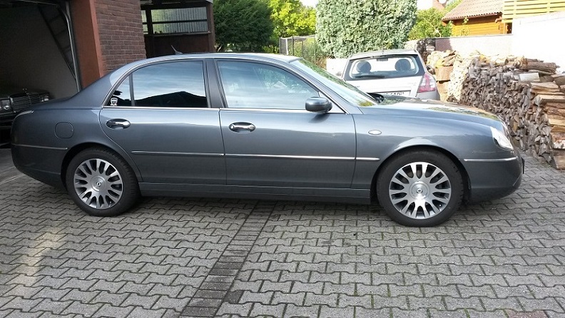

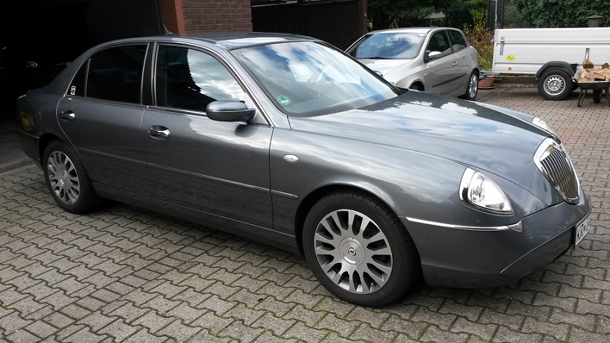

Bis dahin habe ich heute mittag schonmal die Zeit genutzt und die Poliermaschine rausgeholt. Danach noch die Scheiben gereinigt und nanoversiegelt und das Ergebnis kann sich, so denke ich, doch sehen lassen.
Bild 1

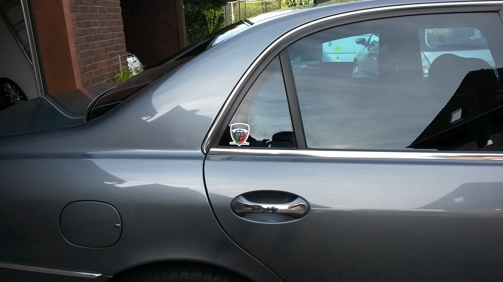

Damit "der Neue" dann auch wirklich vollends auch zur großen Thesis - Treffenfamilie gehört, habe ich die kleinen Seitenfenster noch schnell mit den Thesis - Treffen Aufklebern verziert.

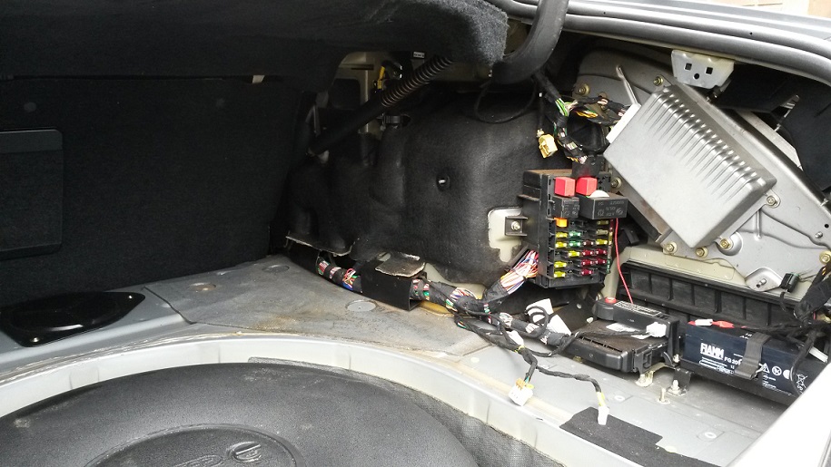

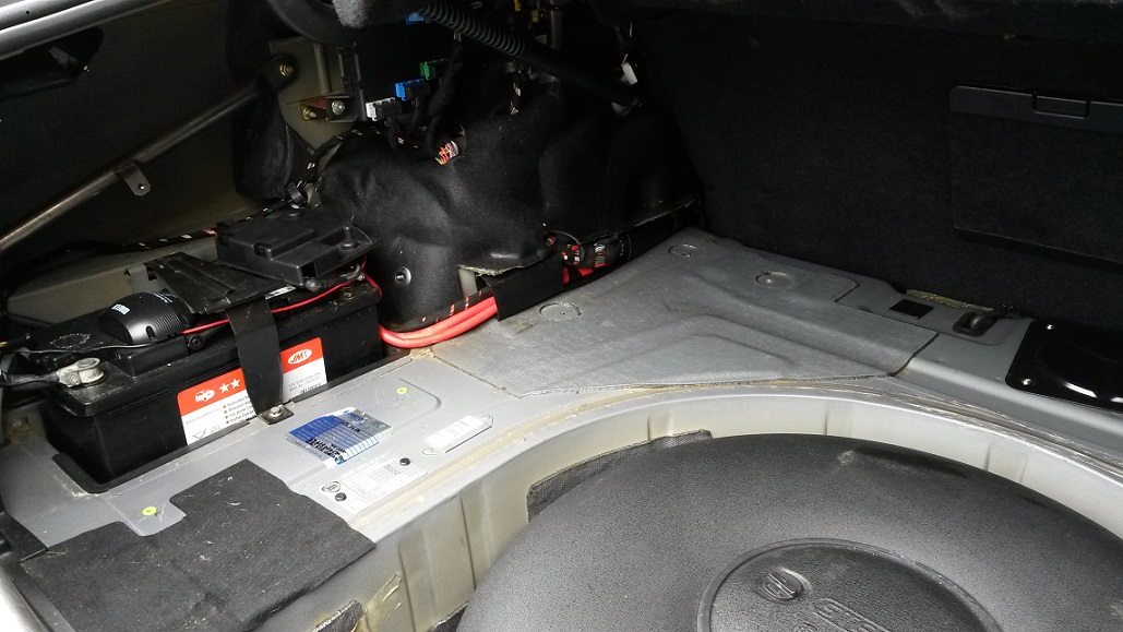

Heute hab ich schon mal alle Verkleidungen im Kofferraum demontiert. Erstmal weil ich neugierig war, wie so der Zustand hinter den Kulissen ist, außerdem weil ich den Bösewicht finden wollte, weshalb der Kofferraumdeckel nicht ganz hochfährt und auch weil ich ja nächste Woche an die EPB ran muß. Die Stecker liegen ja fast an der Rücksitzbank und jetzt muß ich nur noch die Schallisolierung auf dem Radhaus innen abnehmen, um da ran zu kommen.
Der Allgemeinzustand da hinten ist sehr gut. Alles trocken und auch keine Hinweise auf Unfallschäden. Dann habe ich die Dämpfer ausgebaut, welche den Kofferraumdeckel hochdrücken und auch in dieser Stellung halten sollten. Der rechte ist leider defekt, aber ich habe schon 2 Stück gebraucht bei Ebay für 30 Euro geordert. Einer kostet laut Eper ca. 58 Euro.

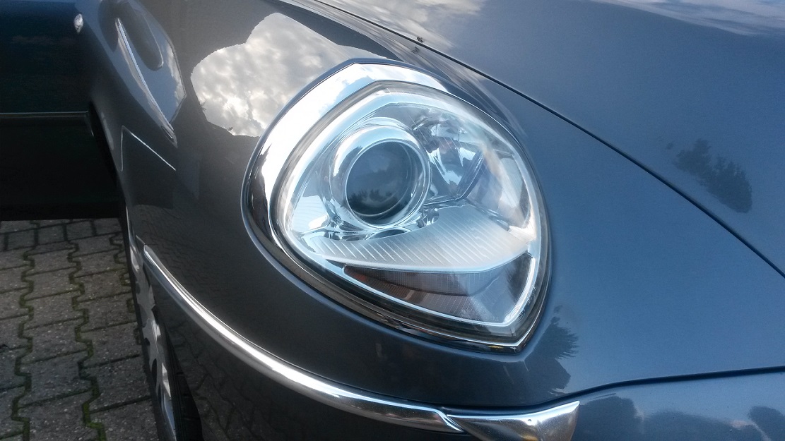

Dann war nochmal die Karosserie dran und vor allem die Scheinwerfer. Die waren total vergilbt, sodaß ich sie eigentlich professionell aufbereiten lassen wollte, doch ich habe mir in einer Kunststoffwerkstatt ein Schleifmittel für Plexiglas besorgt und diese mit ein wenig Politur auf einen Lammfellteller geschmiert und jede Seite ca. 1 Stunde mit dem Excenterschleifer geschliffen. Sie sind jetzt zwar noch nicht ganz so perfekt wie am Emblema, (weil die sind wie neu), aber 95 % sind jetzt schon erreicht. Jedenfalls bei weitem kein Vergleich zu vorher. Die letzten 5 % bekomme ich auch noch hin.

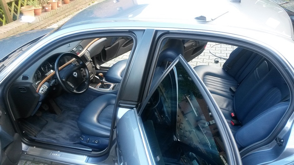

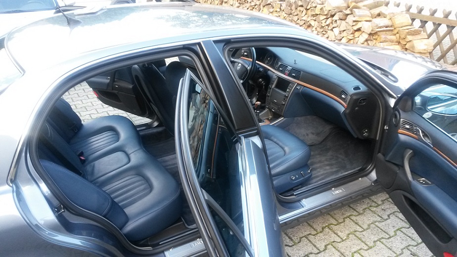

Zum guten Schluss hab ich den gesamten Innenraum aufbereitet. Alle Kunststoffteile mit Pflegemittel versehen, alle Gummidichtungen mit Siliconoel eingeschmiert und die gesamte Lederausstattung mit Lederpflegetücher abgerieben.
