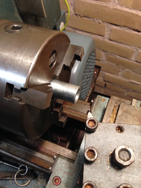

Dank weer je hebt (weer) gelijk: binnenbussen zijn iets ingeduwd.
Maar de afstandsbussen waren dus wel te groot, deze heb ik vanavond op een klassieke (!) draaibank van 70 jaar oud naar van 56,3 naar 55,6 gedraaid (marge +/- 0.04).
Nu met enig wrikken krijg ik ze precies tussen de draagarm, 'voelt' precies goed. Ik heb zo'n zelfde tool als jij hebt gefabriceerd, morgenavond ze monteren als ik thuis kan ontsnappen.

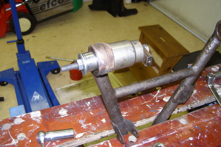

Maar daar kwamen zowel Bob waarschijnlijk nu als ik destijds pas achter, nadat we die originele bussen er uit hadden geperst om die torens op te knappen.
Heb destijds ook in het clubjournaal van de LCN een verhaaltje geschreven, waarin ik heb gewaarschuwd tegen het "onnodig" vervangen
Mijn in en uitperstool is overigens gewoon een stuk draadeind en de onvolprezen doppendoos
