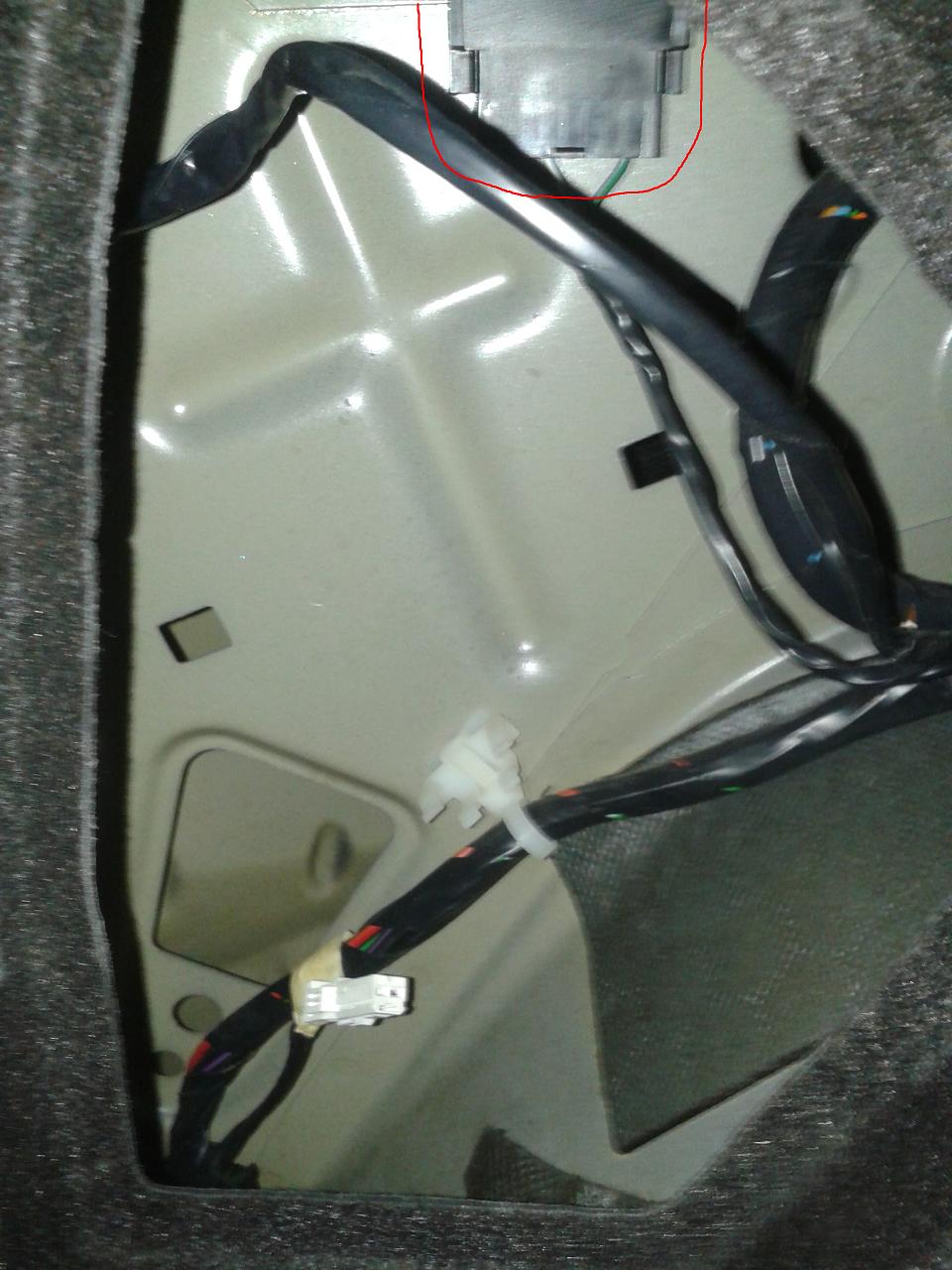

Non è certamente colpa tua pedro
quello che hai trovato è lo spinotto bianco a due pin del cicalino. Più in alto c'è il connettore nero a cui si collega il cablaggio che va ad una delle prese della centralina dei sensori e piú in basso nascosto dalla spugna c'è il connettore marrone. Sulla mia ho montato dei metasystem aftermarket. Ciao

Re: cablaggio faro posteriore sx
spero di essere riuscito a postare la foto
- connettore 3.jpg (131.57 KiB) Visto 702 volte

..Come mai sulla mia auto lo spinotto BIANCO NON e' presente?? oltremodo se la centralina è in loco, e si evidenziano due connettori per quale ragione vi dovrebbe essere un terzo connettore volante, e perche' di questo non vi e' presenza sullo schema elettrico?? Aggiungo ancora, dalle foto che hai postato risulta evidente dal tuo montaggio la posizione del cicalino al fianco della centralina e perche' questo l'hai montato nella parte posteriore dell'auto, e quindi poco udibile, e non nella parte anteriore. Dove appunto vi dovrebbe essere la terminazione dei due fili ??
Per concludere non hai mai pensato prima di essere cosi sicuro di quello che si andava al dar per certo, non dico(come dovrebbe essere) di spuntare l'impianto, ma almeno vedere la figura del connettore, e che per l'appunto non sia quello a DUE fili per L'INIBIZIONE DEL CICALINO, nel caso di montaggio di un appendice?

Grazie..pedro..qualora confronti le foto ti rendi conto che l'esistenza di quel connettore non esiste sugli impianti ORIGINALI..e neanche scorgo entrambi i connettori..quindi mancando il resto si desume che, non vi e' predisposizione per l'impianto di sensori di posizione.

Grazie..pedro..qualora confronti le foto ti rendi conto che l'esistenza di quel connettore non esiste sugli impianti ORIGINALI..e neanche scorgo entrambi i connettori i quali dovrebbero connettersi sulla centralina..Quindi mancando il resto si desume che, non vi e' predisposizione per l'impianto di sensori di posizione.
Potresti gentilmente adoperarti per vedere se sgorgi l'esistenza degli altri due connettori?
