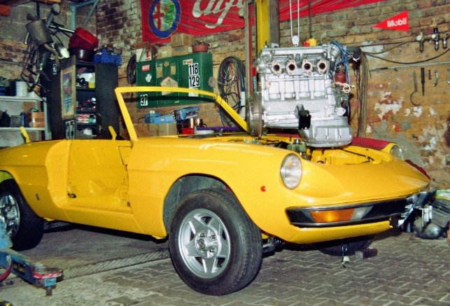

Die Cromodora auf meinem Spider (Foto) haben ebenfalls einen sehr hohen Magnesiumanteil. Da gibt es auch immer ein großes Hallo beim TÜV.

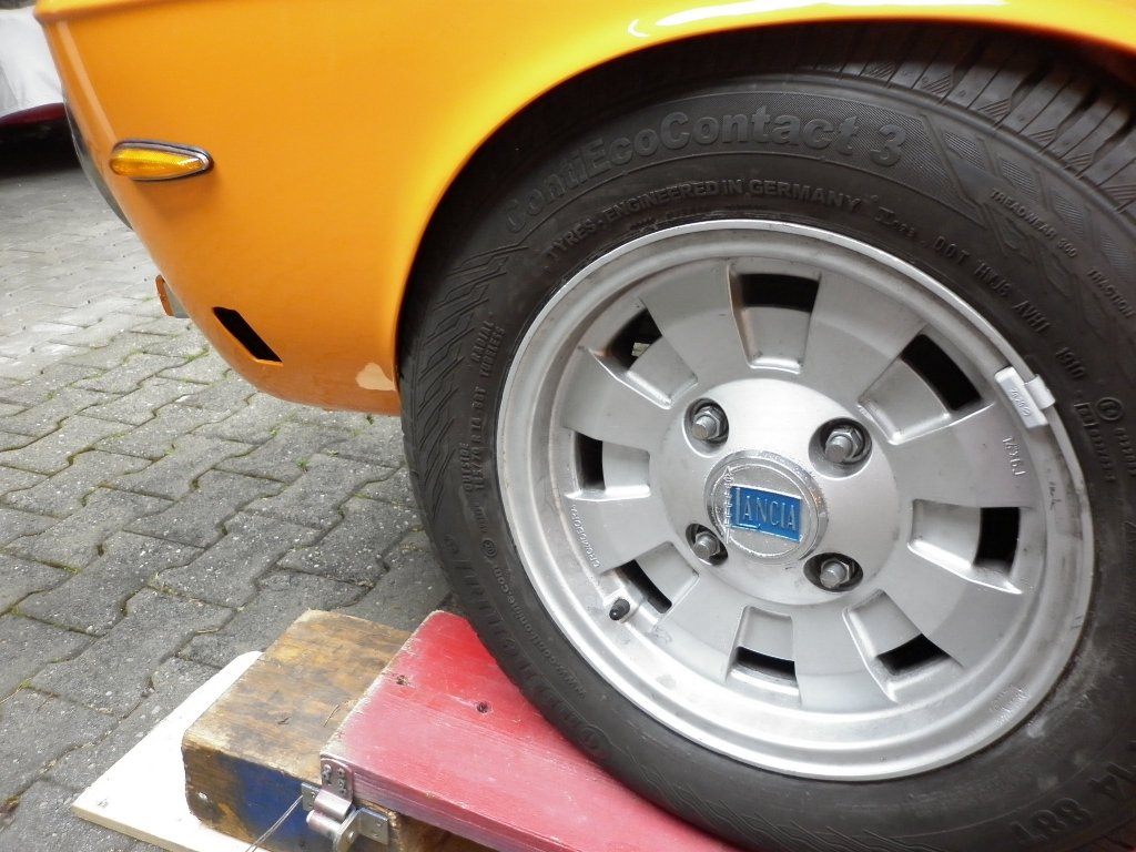

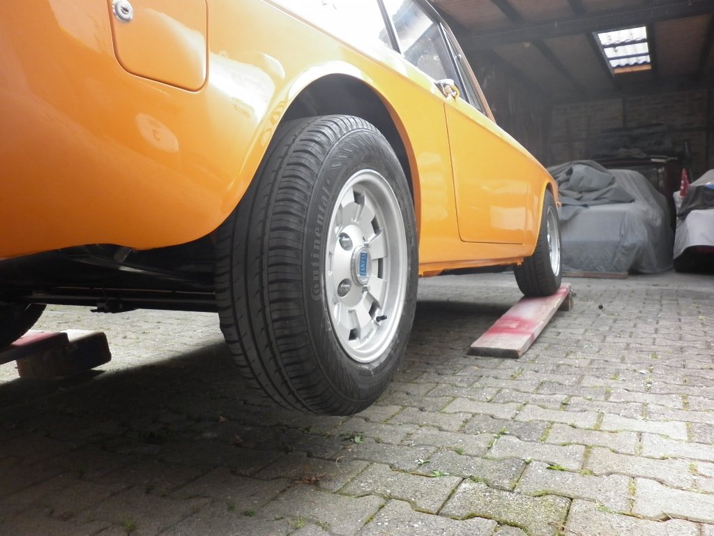

Gestern habe ich das Auto einmal über beide Seiten jeweils diagonal verschränkt. Während einer Probefahrt bemerkte ich mit den gebördelten Radläufen nur in einer sehr zügig gefahrenen Linkskurve mit einer heftigen Bodenwelle ein Schleifen hinten rechts. Aber beim EInlenken in verschränktem Zustand gab es immer noch leichten Kontakt am vorderen Radlauf, den ich noch einmal mit Heissluftfön und Gummihammer bearbeitet habe. Nun lässt sich das Rad im eingefederten Zustand ohne Radlaufkontakt einlenken, wenn auch gerade eben so.
Mit den, in meinen Augen völlig unsinnig an den Radlaufkanten angebrachten Verbreiterungen wäre der Kontakt mit 818.540 Querlenkern nicht zu vermeiden.
Gruß, Ali
wie du selber siehst, führen diese ganzen Diskussionen letztendlich zu nichts. Was bleibt, ist entweder ein Wohnsitz in Luxemburg (oder Holland, etc.) oder sich hier nach einem Prüfer umzusehen, der ein Herz für diese Autos hat und bereit ist, eine Lösung zu finden. Hast du deine Sitze denn inzwischen eingetragen?
Ich habe jetzt über sieben Jahre hinweg mit vielen Widrigkeiten an diesem Auto gearbeitet. Auch diese Hürde werde ich noch irgendwie nehmen, da bin ich mir ganz sicher.

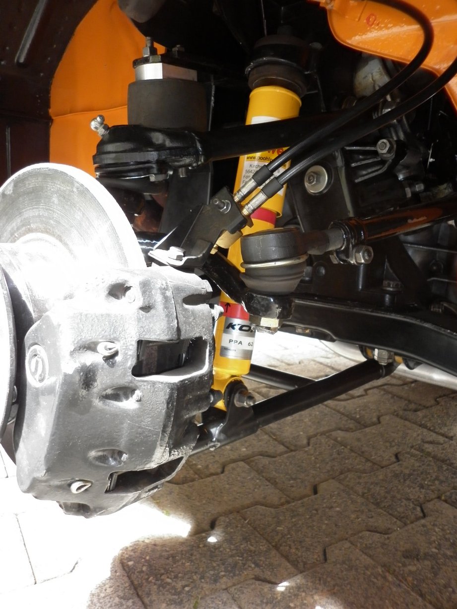

Es geht weiter voran, die Federwege, denen es deutlich an Einfederweg mangelte, wurden mit neu angefertigeten Konis korrigiert. So begrenzt nun der Querlenkeranschlag und nicht mehr der Puffer im Dämpfer den Einfederweg, der Ausfederweg wurde um 18 mm am Dämpfer verringert. Am Rad habe ich nun einen Ausfederweg von ca. 60 mm gemessen, was auch den gefährdeten Staubmanschetten eine Überlebenschanche lässt. Gleichzeitig wurde die Druckstufe um das 2,5fache erhöht. Die alten roten Konis hatten ein Zug-/Druckstufenverhältnis von 3,67:1, die neuen Dämpfer haben ein Verhältnis Zug- zu Druckstufe von 1,4:1. Dies sorgt weiterhin für ein gutes Ansprechverhalten und gleichzeitig für knackiges Einlenken.

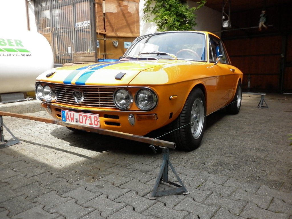

Dann wurde auch endlich die Spur nach alter Väter Sitte mit einem Schnur-Gerüst eingestellt.
Die TÜV-Hürde wurde inzwischen auch überwunden, auch wenn die Begutachtung gute 2 Stunden dauerte. So lange war ich mit keinem Fahrzeug beim TÜV. Aber alles egal im Nachhinein, Käfig, Gurte, BF Torino Sitze, Lenkrad, Cromodora-Felgen und 185/70-14 Bereifung wurden nach langer und sorgfältiger Begutachtung eingetragen. Die Zulassung auf 07er-Kennzeichen war dann nur noch eine Sache von Minuten..
Puuh..., was länge währte, wurde schliesslich doch noch gut..
Jetzt noch den Motor ein wenig einfahren und einen anschliessenden Ölwechsel, und dann freu ich mich auf die Nordschleife..
Gruß, Ali
