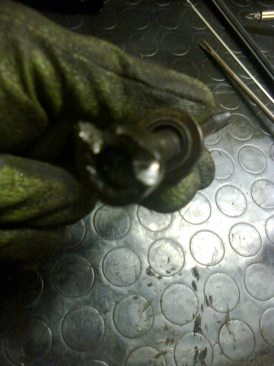

Salvione non e' per voler avere ragione a tutti i costi,ti posso dire che di questi tappi deformati ne vedo a iosa,il fatto poi che io adopero 2 colpi di scalpello e' cio' che risove in pochi minuti il problema,nessuna gara o competizione con nessuno.Se poi in questo caso l'esagono martoriato ha ancora tenuto quel tanto che basta per essere svitato meglio cosi'.Se guardi la foto questo bullone testata di uan thema turbo16 era impossibile svitarlo diversamente,data' l'eta' e le incrostazioni interne l'esagono ha ceduto quasi subito che avrei dovuto fare?Se guardi i segni con due colpi e' venuto via senza danni e perdite di tempo.(tanto devo in ogni caso cambiare l'intera serie bulloni testa).
- foto0365.jpg (131.96 KiB) Visto 409 volte
