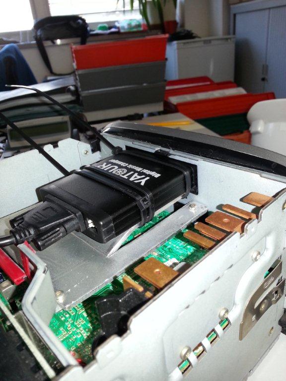

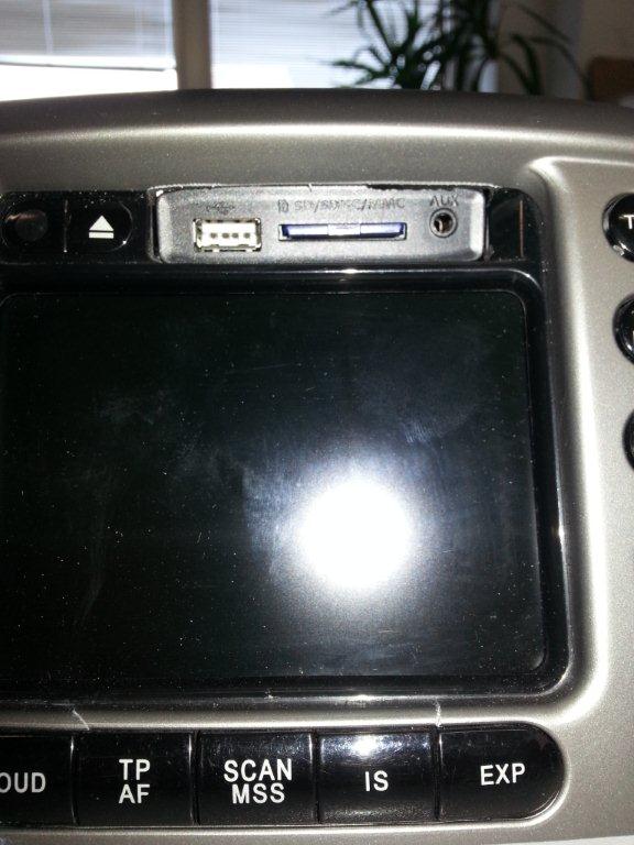

Ho ricevuto e montato un piccolo Yartour, quello corretto questa volta, L' ho installato al posto del lettore cassette che da tanti anni non usavo. Per una questione ergonomica e per evitare distrazioni mentre guido l' ho messo nella plancia nel buco delle cassette. ho fatto una staffa seguendo la forma le lettore e su quella ho applicato il Yartour. postero' le foto se qualcuno volesse seguire questa strada. Dal primo momento ho visto che funziona benissimo con le memorie SD Scandisk e meno con quelle USB.
Gia' che c'ero, ho spostato i tweeters dal centro dei sub woofers in basso, ai fori predisposti vicino alle maniglie apriporte, (ho di fabbrica il Bose) lavoro fatto con le guide trovate nel web.
Da non crederci, diciamocelo, anche se Grundig, il nostro lettore CD ha non meno di 15 anni, e' antico e la riproduzione e' piatta e ovattata.
Come detto nei post precedenti, avevo recuperato il materiale per fare il switch CD /MP3 ma credo che restera' nel dimenticatoio. l' apparecchieto suona davvero bene. estrae dai MP3 a 128 Kbps delle note non sentite prima. e lo spostamento dei tweeters in alto ha cambiato radicalmente il suono in macchina, ora sono zone dove sono messi gli strumenti e tanto piu' bilanciata. addirittura ho dovuto levare acuti per bilanciare l' ascolto. Ora penso di muovermi non piu' a gasolio ma con l' effetto Doppler creato dal woofer al passare.... veramente grande.

Il lettore Yartour viene alimentato dal connettore mini iso blu che scambia tramite questo connettore tutti i segnali esattamente come se fosse un caricatore CD. sia dai comandi al volante che dalla tastiera ICS. Il mio lettore MP3 legge 10 "dischi" (sarebbero i folders caricati coi nomi "CD 01, CD 02 etc). ciascun folder riceve fino a 990 canzoni e capirai che: o ti mancano canzoni o ti manca memoria.
io per comodita' e pulizia ho provato con una memoria scandisk da 2 GB che gia' mi da parecchie ore di musica, e il piu' importante: manco si vede in macchina perché non sporge dal lettore. Poi organizzero' archivi e nuove memorie SD per fare una libreria in macchina. PS: non ho trovato ancora una memoria USB che funzioni col lettore. Ho diverse e di diverse marche ma non li legge.
Io ho preferito eliminare il lettore cassette, era inutilizzato sin dall' acquisto della macchina, e guardando un post in you tube raccomandato da voi, ho deciso di seguire quella strada. Non mi andava di vedere cavi a penzoloni e a distrarmi alla guida per prima, cercare l' apparecchio e , secondo, cambiare in corsa una memoria. era pericoloso, quindi con la vista del video, e con i sugerimenti vostri qui nel forum sono partito con questa modifica.
La prima cosa che ho fatto e' la piastra di supporto per il Yartour. ho preso qualche misura al lettore cassette e ho creato un supporto in alluminio da 3 mm di spessore per sorreggere il lettore, il supporto e' molto robusto per il lavoro da fare ma avevo solo quel pezzo di metallo e quindi l' ho usato. poi postero' le foto che ho fatto.
Seguendo le guide trovate nel web, ho spostato i tweeters alla predisposizione delle maniglie in alto. E' una modifica rivoluzionaria, cambia la radio e l' ascolto, da un volume mai sentito alla Lybra. Improvisamente si e' messo a funzionare (dopo 14 anni) il Bose. Ora si che suona bene. e non intendo più sostituirlo col Tripath come prospettato in un altro mio post.

PS. ho piazzato il Yatour dentro la radio al posto del lettore cassette. non si vede neanche. per questo, ho fatto una piastra di supporto con la dima del lettore cassette. due fascette e via.
buonanotte.
> buonanotte.
> Lalo.

> Quando fai la connessione, ricorda di scollegare
> la batteria della macchina.
> L' apparecchietto non accetta files "sporchi",
> ossia, fai attenzione al registrare le penne USB o
> meglio le memorie SD (che vanno meglio e non
> sporgono), controlla di non trascinare foto o
> immagini del fronte/Retro dei CD che a volte sono
> miscelati alle canzoni. il lettore le interpreta
> come errori e va in protezione. il reset dopo la
> pulizia delle memorie o blocco si fa sempre
> scollegando per 20 minuti la batteria. suona
> benissimo. io ho il Bose in macchina e ho spostato
> i tweeters in alto. ce un post al riguardo.
> veramente cambia l' ascolto in macchina passando
> da un suono piatto e ovattato a un suono ricco che
> da un effetto surround molto migliore. ti cambia
> l' ascolto.
> se hai bisogno di qualche informazione, chiedi
> pure. poi faro' un memo per Italo con le foto e le
> prove fatte..
> buonanotte.
> Lalo.
