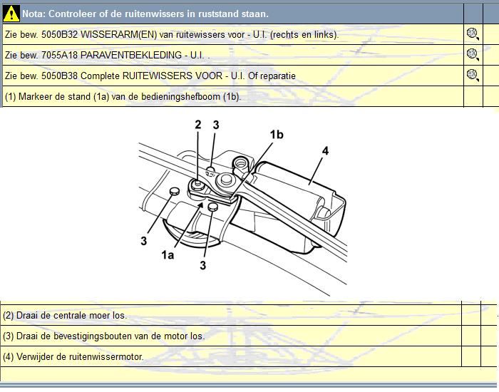

edit : dit zegt de DTE-CD erover :
ergo : het probleem is dus mechanisch ...
