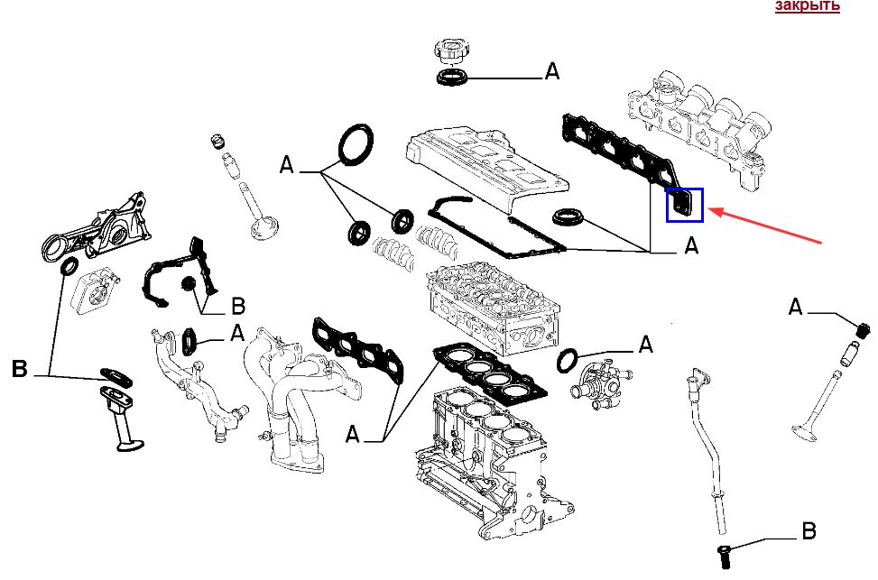

Re: Perdita di olio
Per chiarezza la guarnizione che è stata cambiata è quella indicate dalla freccia rossa nell'imagine allegata.
Per quanto mi hanno detto, nel rettangolo che ho messo in blu dovrebbe passare l'olio del variatore di fase....

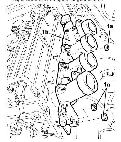

Re: Perdita di olio
Bah! Che vuoi che ti dica, tutto può essere. Però sulla documentazione Lancia (allegato) i due fori sull'appendice servono per fissare il collettore e non si vede traccia di passaggio di olio. C.

Re: Perdita di olio
Trovo strano anche io,anche perche' il rettangolo evidenziato e' dalla parte opposta alla distribuzione,piuttosto verificate aprendo il riparo distribuzione che non arrivi dal paraolio del variatore o dell'altro asse a camme.
