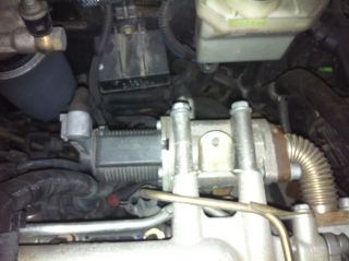

..............ciao ragazzi.
scusate, ma potrei sapere dove si trova la valvola egr?
se fosse possibile avere delle foto............della posizione.
inoltre gradirei sapere se per smontarla, devo avere degli accorgimenti nel caso sia difficile rimuoverla.
thanks a lot!

Per rispondere ad entrambi,il collettore meglio farlo in officina,la cosa difficoltosa sono i dadi fissaggio vicino alla pompa ad alta pressione(meglio sarebbe rimuoverla per passare)Per l'egr,piu' semplice 3 viti di fissaggio al collettore,le 2 brugole della tubazione che la unisce al corpo farfalla e la fascetta della tubazione che va allo scambiatore da mollare,fatto questo viene via completa senza difficolta',mi piacerebbe collaborare per realizzare delle guide,purtroppo il tempo e' sempre quello che e'...

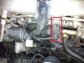

spero si vedano bene, in allegato foto egr e foto sensore di pressione del 2.4 jtd

Ritirata la macchina per sostituzione cinghia distribuzione e, previa pulizia accurata del collettore di aspirazione, valvola egr e sensore di pressione, finalmente la spia avaria motore si é spenta ridandomi il piacere di sentire il turbo in azione. Km.230000 e sembra averne 1000.

Preciso che il collettore l'ho pulito minuziosamente esraendo la valvola egr e intervenendo con degli spazzolini imbevuti di benzina e non vi dico la porcheria che ho tolto. Ora devo dire di essermi ripagato del paziente lavoro.

una domanda ... il collettore di aspirazione lo hai smontato per pulirlo, oppure lo hai pulito senza smontarlo ?
warner
Messaggi: 21984
Re: valvola egr
Ha parlato di spazzolini quindi desumo che non lo abbia smontato,non mi sorprende il quantitativo di fuligine estratta,solo che se la valvola continua a stare aperta nel giro di pochi km tutto torna come prima.
