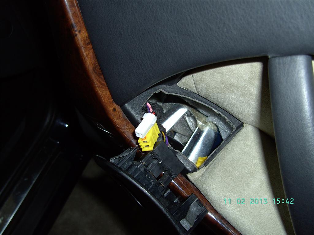

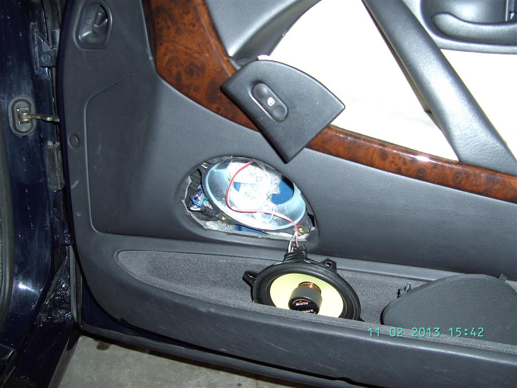

hallo
ich hatte ja nur kurz das vergnügen die teuren boxen in den türen zu testen.
ich bin entäuscht, was da rauskommt. ich denke der aufwand rechnet sich überhaupt nicht.
normale koaxlautsprecher und die höchtöner drinnen lassen, das wars.
den bass von hinten per 16er 2 wege chassis und gut ists.
im frühling kann man mal den türkorb genauer anschauen und eine vernüftige lösung
konstruieren. so in richtung 16er lautsprecher.

Macht es Sinn Koaxlautsprecher parallel zu Hochtönern zu betreiben? Dann hast du ja quasi 4 Hochtöner in der Front. Hinten nur Koax wäre auch meine Herangehensweise.

hallo
gegen die 4 hochtöner spricht von der technik garnichts. wie es klingt ist das andere blatt.
das problem ist die geringe einbautiefe für die 13 er chassis in der tür.
