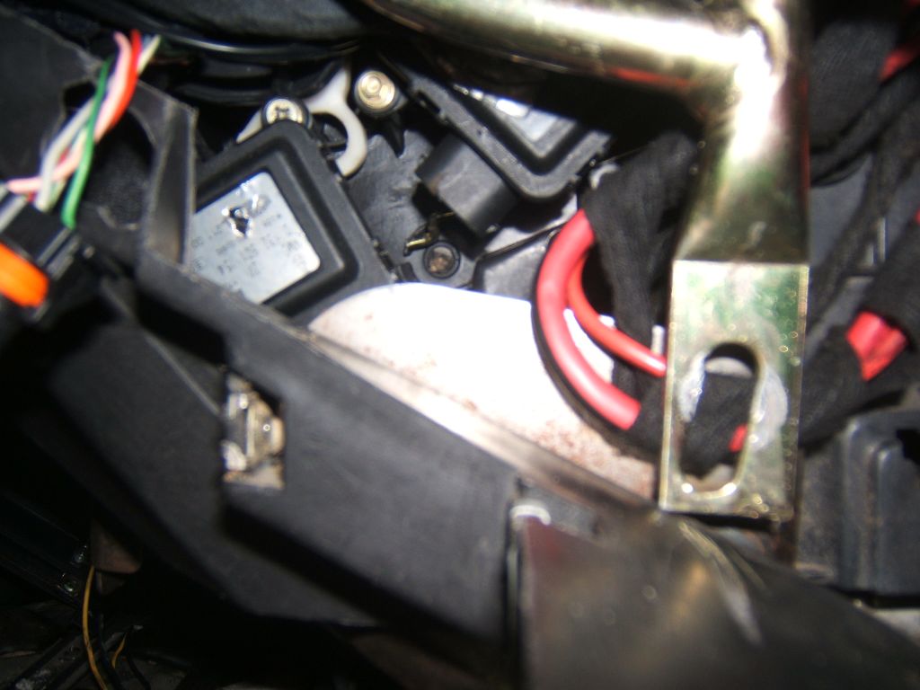

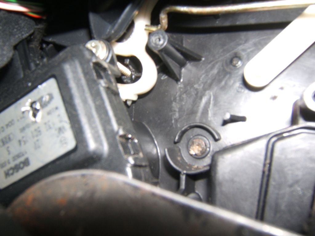

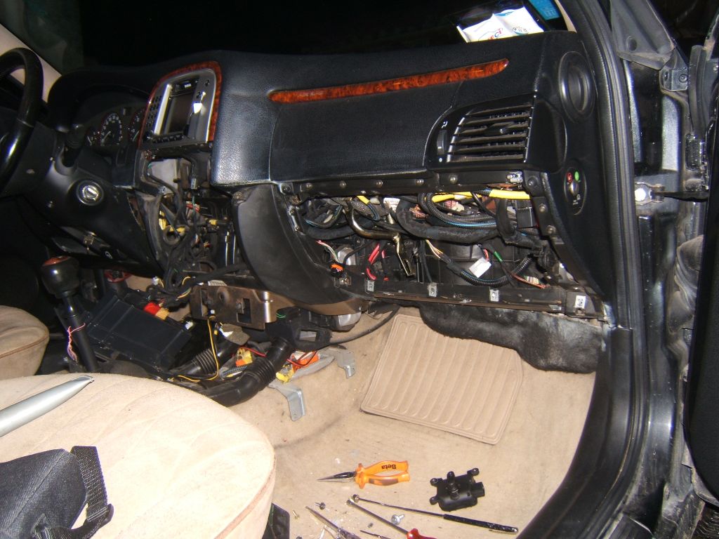

ciao a tutti! sono ancora alle prese con il problema clima, ho smontato il tunnel sperando di arrivare ai tre attuatori del lato passeggero, invece sotto c' è una maschera in plastica che è uguale al tunnel, come se non lo avessi smontato, è abbastanza libera la zona inferiore, ma quella alta a livello degli attuatori è completamente coperta, poi dovrei arrivare a smontare le paratie inferiori per riuscire ad aggiustare quella di destra che ha il perno troncato e non c' è più la leva, qualcuno sa come e se si può smontare questa maschera? a vederla così, a parte le viti, sembra incollata alla plancia superiore,e il pezzo sembra unico, cioè che parte dal cassetto portaoggetti e arriva almeno fino al volante, se qualcuno ha già provato a smontarlo e mi può dire qualcosa.... grazie in anticipo! allego le foto del tunnel smontato e della sede dove doveva esserci una leva, che presumo comandi la paratia inferiore lato passeggero. ciao e grazie a tutti.

Acc Renzo non so proprio come aiutarti perché non ricordo (visto che a me è andata di culo con il manico di cacciavite) però posso dirti con certezza che la controparete del tunnel quella nera non la puoi levare, almeno la mia mi è sembrata inchiodata bene con tutto il cruscotto ci vorrebbe warner o elettrico forse loro qualcosa in più riescono a dirtela

grazie Alberto! hai avuto la mia stessa impressione..... solo che l' attuatore 3 ( quello più basso) e il 4 SX devono pur potersi smontare, comprese le paratie..... spero senza dover smontare tutto il gruppo clima.... grazie lo stesso! e aspetto e spero che ci sia qualcuno che lo abbia già fatto! ciao e grazie! Renzo

Purtroppo se le cose stanno come illustrato nel manuale di officina andrebbe smontata tutta la plancia , un lavoro immane.....
Purtroppo temo che mi ci dovrò cimentare presto anche io , il clima dal lato guida mi manda solo aria fredda.

ciao Italo, è una bella grana, io non sono mai andato così avanti su una macchina del genere, smontare tutta la plancia è una cosa enorme, troppo grande per me.... poca esperienza, e macchina che sembra una centrale elettrica, certo se così non fosse non ci sarebbero tutti gli optional e le comodità che ci sono... penso che da domani, tempo e influenza permettendo, rimonto tutto e poi in primavera si vedrà. in bocca al lupo per quando deciderai di lanciarti in questa impresa! ciao.

Prima di smontare tutta la plancia , mi armo di seghetto e apro una botola in corrispondenza dell'attuatore , statene certi.....
