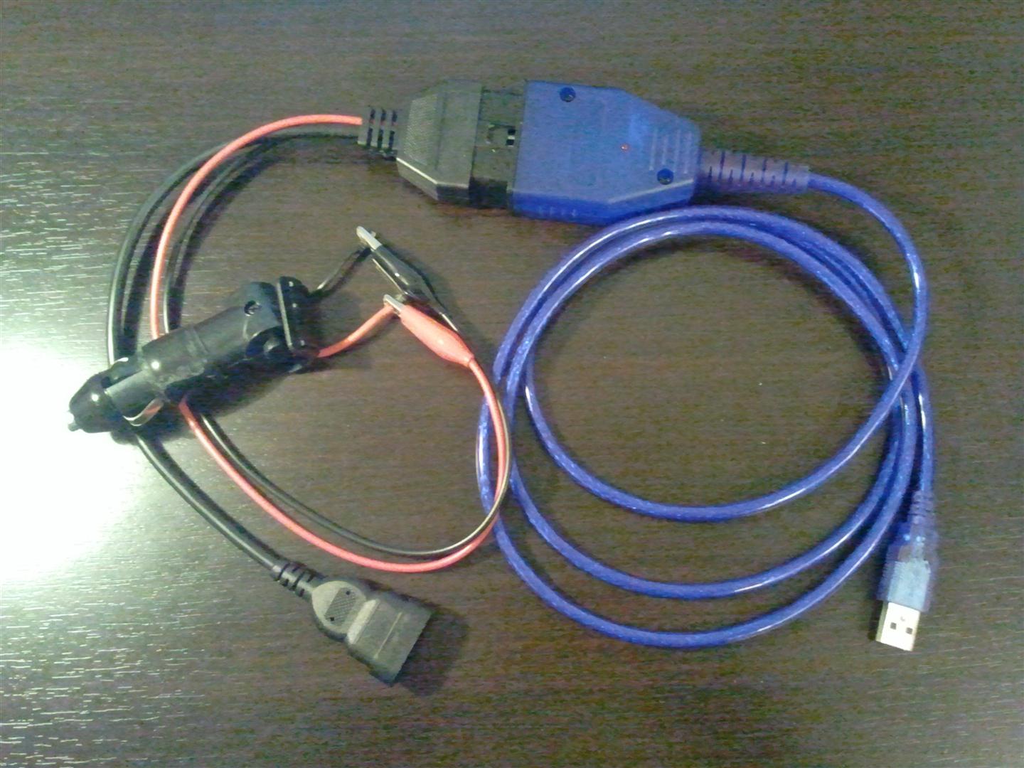

heute habe ich den fehler gefunden.
der hersteller des obd kabels hat die pinbelegung vertauscht.. ob das nur für den kappa gilt ,
weiss ich natürlich nicht. also einfach den stecker seitenverkehrt benutzen und schon ist die verbindung da.
leider gibt es für die stundenlange suche kein schmerzensgeld. wer kommt schon auf diese idee.
war von meiner seite auch nur eher als scherz gedacht. man muss alles durchprobieren.
schönes wochenende wünscht
ps. jetzt kann ich endlich wieder gut schlafen !

Hallo Mikele,
wie jetzt genau? Ist beim 3-poligen Stecker die Belegung verkehrt? Einfach die äusseren Pins vertauschen und es hat bei dir geklappt? Oder muss ich da im blauen Kabel was umdrehen?
mfg
Wolfgang

hallo
bitte den 3 polstecker drehen !

komme gerade aus der Eiseskälte! habe den 3 poligen Stecker umgedreht, ECUscan gestartet und siehe da.... plötzlich funktioniert alles perfekt!!!
DANKE MIKELE!

Ja, das ist schon komisch. Wobei ich zwei unterschiedliche 3-polige Adapter habe, und keiner der beiden richtig gepolt zu sein scheint.
