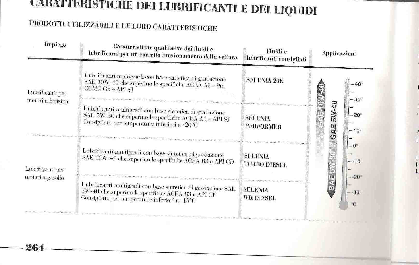

Ciao Elettriko, sul mio manuale di uso è manutenzione come vedi in allegato, parla di tue tipi di olio per i diesel.. come mai il mio è diverso dal vostro che parla solo di un tipo di olio? oppure è vero il discorso della temperatura?

Probabilmente la tua e' una euro 2 la marea mi dava le stesse indicazioni,infatti ho sempre impiegato il 10w40,penso che quando sono nate le euro 3 ci sia stata tendenza ad unificare (anche perche' il 5 w 40 costa di piu')in ogni modo ho constatato che il 10w40 su jtd lo suppora bene,diverso per i jtdMULTIJET che tendono ad avere temperature di esercizio piu' elevate,di qui' le'sigenza di un olio piu' fluido.

Probabilmente è come dice Warner , per le versioni Euro 2 forse era ritenuto idoneo anche il 10/40.
La tua è una 105 cv ?

si è una 105..

A me e' una 115 cv euro 3 e la dicitura sul libretto e' identica a quella di Gabriel.

Probabilmente ci sono state delle variazioni negli anni....
Il libretto di uso e manutenzione a cui ho fatto riferimento è quello delle ultime versioni , pubblicato nel 2004.
Domni verifico cosa dice quello cartaceo che ho in macchina , preso da una Lybra del 2001.

La mia Lybra e' ottobre 2004...
Il selenia wr, come bene dice Warner, e' obbligatorio sui multijet.
