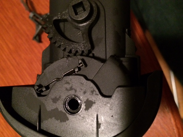

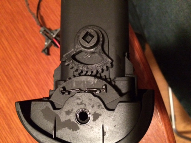

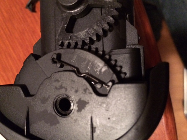

Finché c'ero, ho cercato di riparare la bocchetta ma non ci sono riuscito. Non so se sia capitato anche a qualcun altro, ma nella mia (da quando l'ho comprata) la rotella gira a vuoto e non riesce a prendere la ruota dentata della paratia. Da smontata si riesce a riagganciare e a farla funzionare, ma dopo bisogna stare attenti a fermarsi con la rotazione al punto giusto perchè altrimenti la ruota dentata finisce e l'altra non la aggancia più. Boh, per funzionare bene ci vorrebbe un fermo che impedisse la prosecuzione del movimento, ma non ce n'è neanche l'ombra.

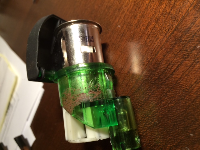

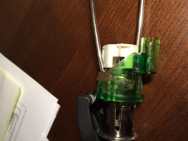

ecco qui, ci sono riuscito....
praticamente per sganciare la plastica verde dal pezzo metallico, ho infilato 2 cacciaviti piccoli da sotto, tra la plastica e il metallo, in modo da allargare un po' la plastica verde.
in pratica bisogna liberare i due piccoli rettangolini verdi sporgenti dai 2 fori presenti nel metallo...
Ho messo 2 foto, spero si capisca e possa essere di aiuto...
buona serata
buona serata

ho fatto delle foto al fermo che forse ti manca...
buona serata a tutti

Re: Come diavolo si smonta la presa 12v del tunnel centrale?
Bel Scritto:
> manca...
Avevo fatto anch'io le foto prima di rimontarlo. Ora non le ho sotto mano, ma non ricordo niente del genere in quel punto.
Una domanda: cosa sono quei fili che si vedono? Hai la bocchetta illuminata?
> manca...
ciao, che vista! I fili sono della lampadina di una bocchetta anteriore che ho sostituito anni fa, e volevo vedere se potevo inserirla in quella posteriore, ma non mi convince...

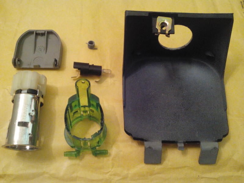

L'ho smontata anche io, vedi foto allegata, mi sono reso conto leggendo questa discussione di aver sempre avuto la lampadina bruciata... Se balla consiglio un po' di silicone dal lato interno, in modo da fissarla.
- presa lybra.jpg (95.91 KiB) Visto 251 volte
