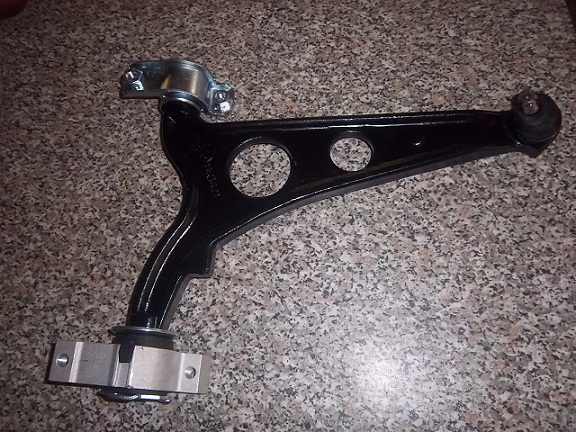

alura:
ho fatto una foto al braccetto destro riesci così ad indicarmi qual'è il foro incriminato?
sono quelli sulla staffa con i dadi saldati oppure quelli nel blocco di alluminio??
pensavo oggi di andare in garage e rilevare l'interasse delle viti e confrontarlo con i fori del braccetto ....per essere sicuro....
braccetto dx.jpg (194.81 KiB) Visto 366 volte
Roby1.9jtd
warner
Messaggi: 21984
Re: problemi braccetti anteriori
Si certo,io ebbi il problema appunto nel silent-block in alluminio,nel foro piu' interno,quest' ultimo non cambaciava con la slitta motore.
