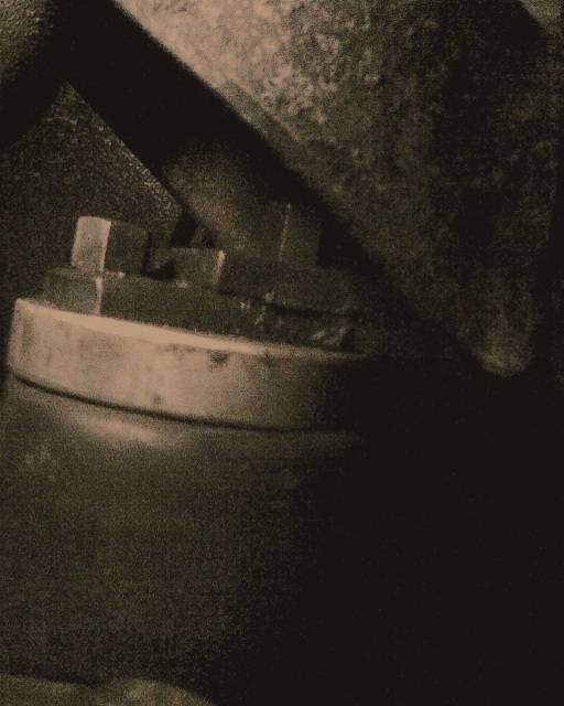

Quando comprai la mia Fulvia c'erano montati questi, il diametro è di 75mm invece dei 65 originali, la macchina è leggermente più alta del normale
non male per una macchina da rally. Quando la comprai la persona che mi consigliò l'aquisto ( Un luminare riguardo le fulvia) Mi disse che era una modifica che facevano sulle macchine da rally. Anche in pista non sfigura rispetto alle Fulvia su rulli. la foto non è delle migliori( Fatta Col cellulare) Farò in futuro una foto smontando la ruota per vedere meglio i dettagli.
Ciao.
Ciao.
- afb048.jpg (106.22 KiB) Visto 496 volte
