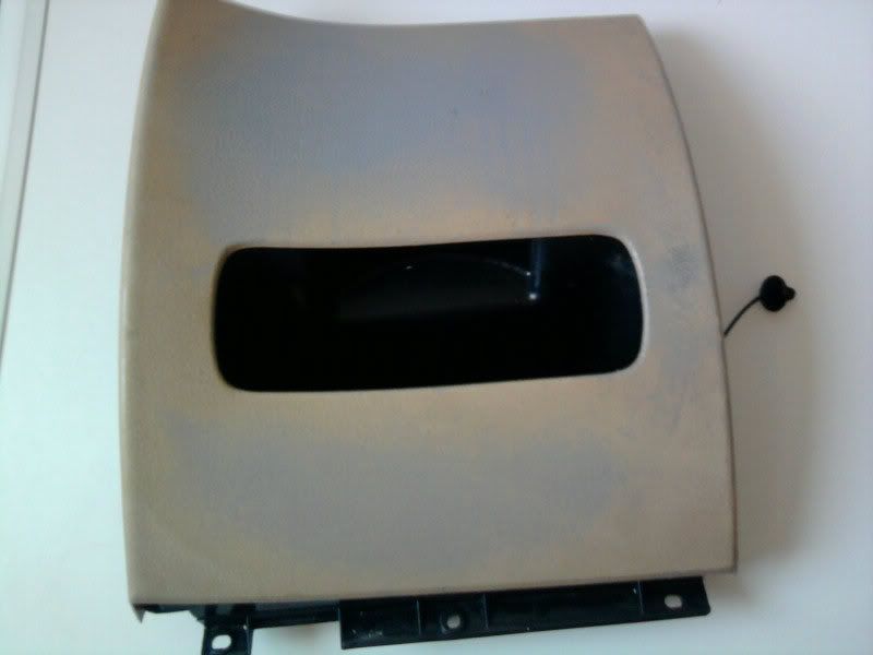

Io ho smontato il coperchio del vano portafusibili ed ho provato con lo chante claire e spugnetta abrasiva.....è iniziato a diventare blu-celeste. Quindi ho preso una normale spugnetta giallo-verde per piatti ed ho provato nella parte inferiore, il risultato non è cambiato :D
Tra un po esco a fare shopping con la famiglia e ne approfitto per vedere se trovo il plastivel.....altrimenti scartavetro abbondantemente e vernicio a bomboletta ed infine con trasparente e buonanotte :)-D
Dimenticavo: la foto
