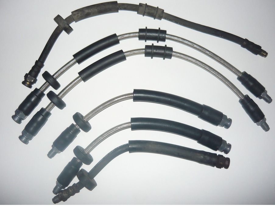

Oggi mi sono arrivati i nuovi tubi freno in treccia, dopo dieci giorni con l'auto in officina questa sera il meccanico monterà finalmente le nuove tubazioni.
Li ho fatti realizzare leggermente più lunghi e a primo colpo d'occhio sembrano costruiti finemente e con molta cura come potete vedere nella foto a confronto con quelli di serie.
Anche al meccanico hanno fatto un'ottima impressione, infatti, mi ha confermato che oltre ad essere più resistenti eliminano anche l'effetto "polmone" dando una frenata più pronta e meno spugnosa, vedremo nel giro di prova.
Intanto vi posso confermare che il prezzo di tutti e quattro i tubi sono quasi pari a quelli di serie.
Vi terrò aggiornati.

Bel lavoro, prezzo dei quattro tubi?
Re: Rottura tubo flessibile freni ::o
Yuri, 121 euro comprensivo di spese di spedizione con corriere 24H.
Pietro (Pietroth)
Non male dai, se la qualita' e' buona ci stanno tutti, ora dalla foto non si puo' giudicare molto, ma se dici che sono fatti bene..
