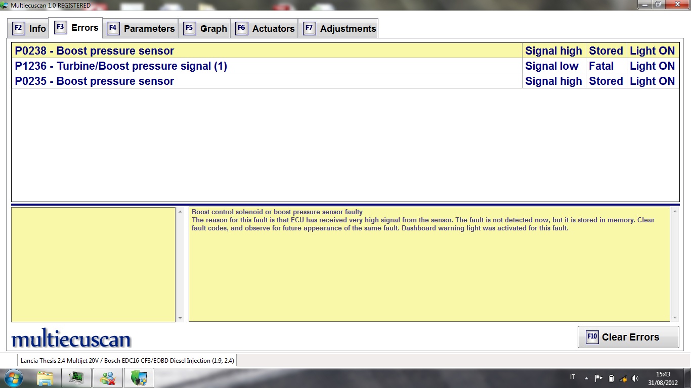

Stesso problema anche alla mia ma non ho ancora risolto. Ho pulito l'Egr ed il sensore di pressione ma lo fa lo stesso.
Questi sono gli errori che escono fuori con ecuscan.

prova a pulire il sensore del turbo

Se intendi il sensore che si trova sul collettore di asiprazione l'ho pulito ma fa la stessa cosa.

Non basta pulirlo, prova a cambiarlo. Su una 159 ho risolto così.
