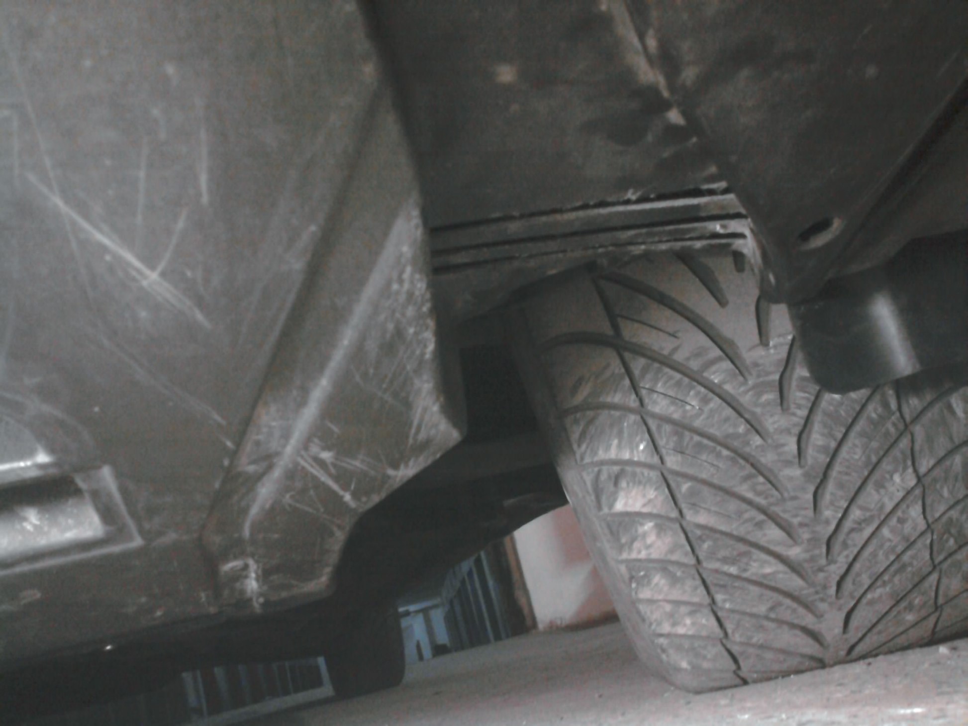

Risultati soddisfacenti !!
Ho appena macinato pochi Km ed il risultato c'è e può migliorare.
Le condizioni climatiche sono sempre quelle estive (siamo ancora sui 35°C), ho fatto una sessantina di km e quello che ho notato è che una maggiore elasticità dovuto alla presa d'aria con consumi leggermente migliorati (a dire il vero erano già ottimi con 18 Km/l a 120 Km/h).
Quello che risulta più evidente, dopo aver irrigidito i tubi dell'intercooler, è il sound del motore: è più ovattato quando acceleri da fermo. La risposta del turbo è più rapida. Non mi aspettavo un risultato così evidente.
Stasera, prima di montare lo scudo inferiore (il paramotore) ho aggiunto un'ulteriore presa d'aria.
Lavorando in un pastificio, avendo a che fare con tunnel di essiccazione della pasta, ho visto una colonna per convogliare l'aria calda, con feritoie tali da creare una depressione all'esterno della colonna stessa.
Ho praticamente trasferito questo semplice principio aeraulico (o se volete aerodinamico) al paramotore. E' la stessa cosa che succede se andate a 140 Km/h e provate ad aprire un finestrino: vi fischieranno le orecchie o comunque avvertirete una depressione nell'abitacolo. Ebbene, la presenza delle feritore, creando una depressione nell'ambiente racchiuso tra il passaruota e l'intercooler, richiama aria calda da quest'ultima favorendo la dissipazione del calore.
Scusate se mi sono dilungato ma, mi piacerebbe condividere le stesse sensazioni con voi, dopo aver fatto le stesse modifiche.

- foto0247.jpg (236.45 KiB) Visto 297 volte
- foto0243.jpg (246.97 KiB) Visto 297 volte
