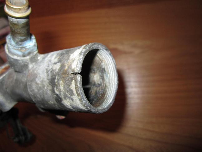

Nog even een update over mijn Berlina:
Thermostaathuis
Ik ben bezig alle koelslangen te vervangen, het systeem zit vol met drab. Ook blijkt het thermostaathuis gescheurd (zie foto) dus ik ga hier op het forum vermelde truc met de Renault thermostaat maar eens proberen. Als dat niet werkt, zou het dan mogelijk zijn om het huis te laten lassen?

Thermostaathuis

Re: Fulvia Berlina S2: wordt aan gewerkt
Die Renault slangthermostaat werkt perfect. Wel een gaatje van 2 of zo in boren en thermostaat zo monteren dat het gaatje boven zit. En een extra slangeklem om de slang waar de thermostaat zit.
Met die slangthermostaat in de radiator slang gaat de radiator slang net iets minder ver op het thermostaat huis dan met een originele thermostaat. Als je dat stuk waar de scheur zit er gewoon af zaagt komt het helemaal goed.
De oplossing van Huib over de thermostaat had ik ook toegepast.
De truc met de thermostaat ga ik proberen, bedankt!
