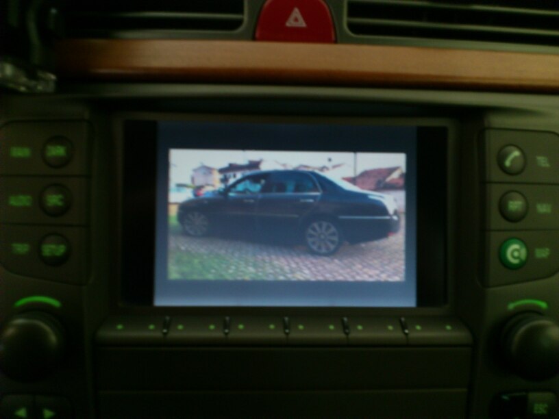

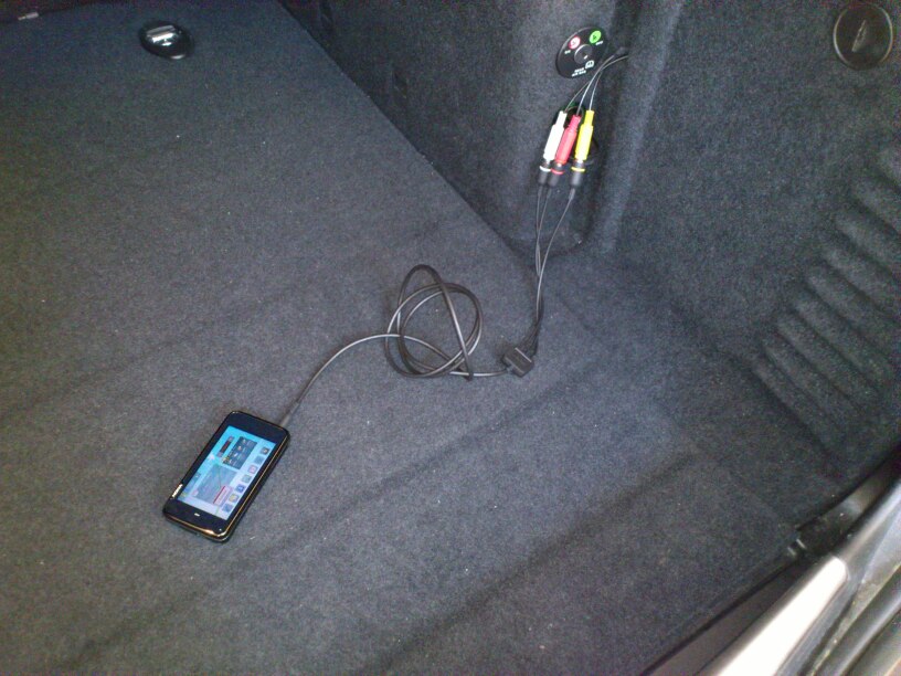

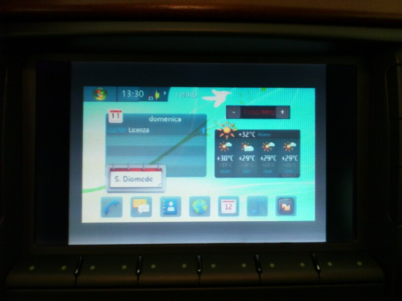

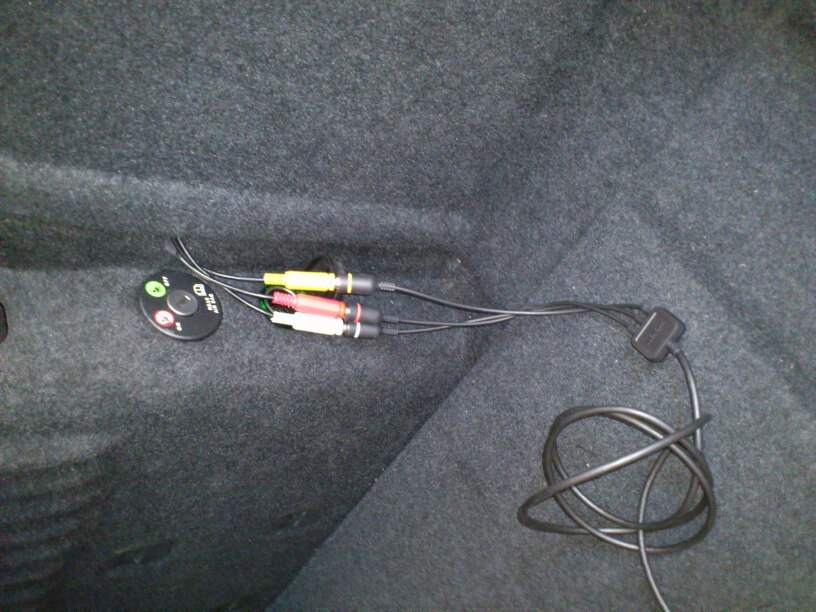

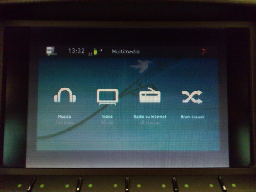

cari amici salve a tutti. mi accodo a questo vecchio post per chiedervi lumi. come vedete dalle foto, qualche tempo fa feci questa prova. il telefono collegato al sinto tv tramite modifica reav. tutto ok posso riprodurre i video sul monitor e ascoltare centinaia di brani caricati sullo smartphone tipo ipod e ascoltarli con l'audio bose. ed è una cosa meravigliosa anche camminando quindi lo schermo va in blocco e ritorna sulla schermata main ma continua a riprodurre la musica mp3 del telefono . quindi ho il navigatore disponibile sulla schermata main tutte le informazioni e tutta la musica che voglio cambiando con un semplice tap. in piu funzionano anche i comandi al volante sull'audio in questo modo... be questo sarebbe stupendo se non fosse per un piccolo problema.. 8-) come porto quel cavo jack che si vede in foto dal bagagliaio fino al cassetto anteriore? o in un altro posto accessibile davanti? non so dove mettere mani per non rompere nulla..

Se quello che entra nel telefono è un minjack, io farei passare una prolunga maschio femmina nel centro macchina, e arriverei nel cassettino centrale, togli il sedile dietro e il rivestimenti sul baule, togli la cornice sulle bocchette aria posteriori, le bocchette, e il comando per regolare la temperatura, il cassettino non smontarlo, perchè è un casino, gli fai un piccolo foro e fai passare il jack.L'alternativa è farlo passare lateralmente per arrivare nel cassetto anteriore, ma sentito le esperienze di chi l'ha fatto, credo che ci sia molta più roba da smontare, e qualcosa li si rompo, vedi battitacco.Paolo sono andato un pò a memoria perchè il bauletto centrale l'ho smontato un po di anni fa, spero di non aver saltato qualche passaggio

Ciao Paolo, Visto che mi sono istallato modulo tv, lettore dvd, retrocamera, digitale terrestre e varie prese aux e usb sparse per tutta la macchina, ho un po di esperienza. La cosa migliore è far passare il filo dietro il rivestimento destro del bagagliaio, smontare la seduta dei sedili posteriori, per passare il filo e poi proseguire sotto i battitacco delle portiere e rivestimento del montante centrale. A quel punto sei sotto il cassetto portaoggetti, se lo togli puoi forare il fondo e farci passare il filo, oppure lo lasci esternamente, vedi tu. Ti consiglio di provare a infilare il filo sotto i battitacchi senza toglierli, togliendoli si rompono quasi sicuramente (A me è successo è costicchiano) con pazienza e attenzione dovresti riuscirci (Ho visto che hai un unico cavo e anche sottile). Un altra soluzione sarebbe quella di far passare il filo sotto la guarnizione del padiglione per poi ridiscendere sotto al cruscotto (Ma il percorso è molto più lungo). Ciao e buon lavoro
