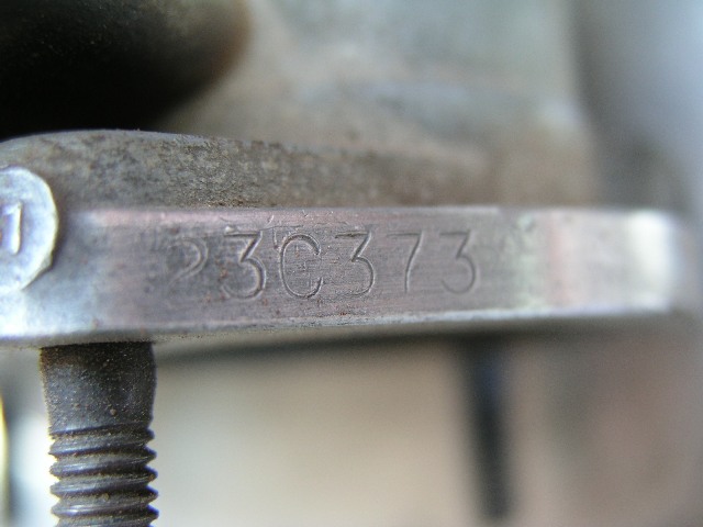

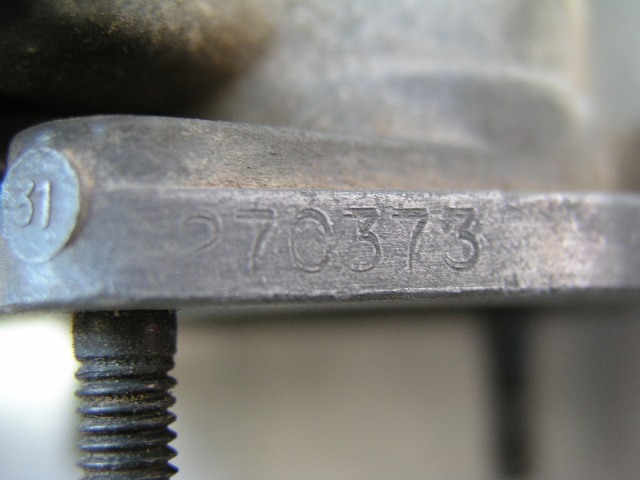

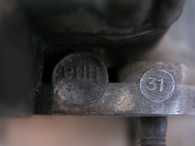

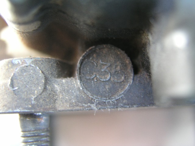

Hab die Vergaser wieder rausgerissen und die überholten versendet.
Die alten gebrauchten zerlege ich jetzt selber!
Frage:
Wer kann mir für genau diesen Vergaser (Fotos) die Bestückung verraten?
Alle meine Unterlagen sagen etwas anderes z.B. Luftkorrekturdüse 180 bzw.190
Und was ist das für ein Vergaser?
PHH 35 is klar - aber ist das ein E1 oder E2 oder andere Unterlagen sprechen von 35 PHH-21 bzw 35 PHH-23 oder noch andere Unterlagen sprechen von 35 PHHE-2
wie ordnet man das zu bzw. wie erkennt man das??
Danke und Gruß
Rico

Re: vieleicht interessiert es ja jemand... Part X
Hallo Rico
Versuch es doch mal mit der Fa. Küppers in Linnich. Die stehen auf diversen Teilemärkten und werben damit Vergaser wieder instandsetzen zu können. Die werde doch sicherlich auch die Unterschiede in den Nummern kennen. Ansonsten ist das Zerlegen und Montieren der Vergaser kein Hexenwerk.
Schick die Solex Vergaser zu BOB TYLER in Hameln und sie werden zu hundert Prozent funktionieren ! Der Solex Spezialist !
ah so und mit den Nummern der Vergaser, meines Wissens wurden sie alle verbaut !
und alle mit Unterschiedlichen Bestückungen !
Ich würde mal tippen das du dies hier drin haben solltest
Solex C. 35 PHH 2
Choke 29
Main Jet 120
Air Corr Jet 190
Idle jet 42.5
