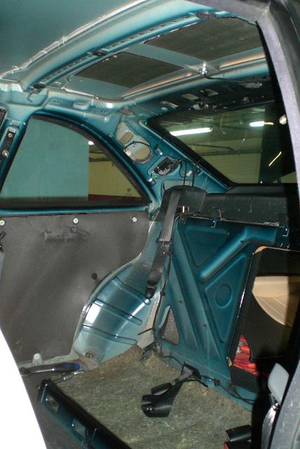

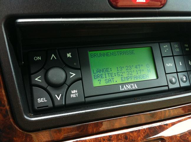

Sooo...
Nachdem der Innenraum mal so aussah:
...Ja, das muss alles zerlegt werden, um an die Antenne ran zu kommen. Konnte das Glücklicherweise noch mit was anderem verbinden...
Und so sieht das Endresultat aus:
Endlich wieder "old school" RNS2 Navigation...

...und das hast du dann alles wieder ohne Klappern und abgebrochene Haken und Ösen zusammengesteckt? Respekt!!
Jens
Jens
Re: Blaupunkt RNS 2: "Off Road"?
Hmm, was soll ich jetzt sagen?
Habs noch nicht wieder zusammen. Beim Ausbau sind mir nur zwei Sachen abgeknackst und die hab ich mir dann von Lancia neu bestellt. Ansonsten ist das nicht allzu kompliziert und Bruchgefährdet aufgebaut. Gibt ja auch von Lancia so ein Verkleidungsdemontierwerkzeug, welches ganz nützlich ist. Ich geh mal davon aus, dass das,wenn ich es wieder zusammen habe noch weniger knarzt als vorher... Weniger als gar nicht eben...
