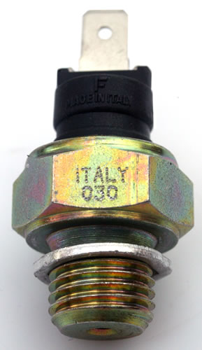

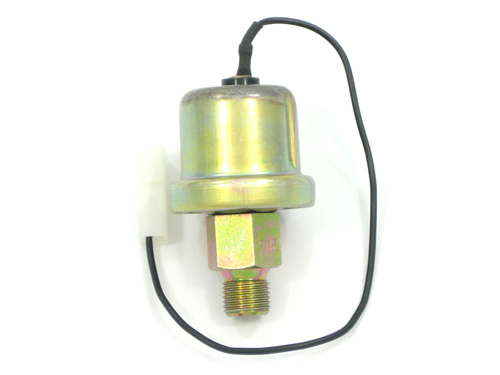

- 100343.jpg (52.88 KiB) Visto 203 volte
- 1550a_fiat_oil_pressure_switch.jpg (25.56 KiB) Visto 203 volte
Re: PRESSIONE OLIO 8.32
Io so che a motore molto caldo, al minimo la pressione può andare anche vicino allo 0... l'importante che poi salga bene, come si sale di giri.
la pressione dell oglio dipende della pompa dell olio.
Al minimo quando l olio e freddo la pressione e piu alta, quando il olio arriva temperatura normale scende la presione perche piu liquido l olio.
viagiando per essempio a 3000 giri la pressione del olio e sempre uguale motore freddo oppure caldo.
come ho sentito da parechi che hanno la 8.32 sono diffettosi quelli valvolini che misurano la pressione.
la valvola thermostatica si apre a una certa temperatura dell motore per fare raffredare l olio.
Saluti anastasio
Saluti anastasio
