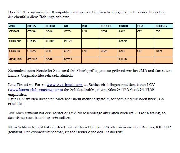

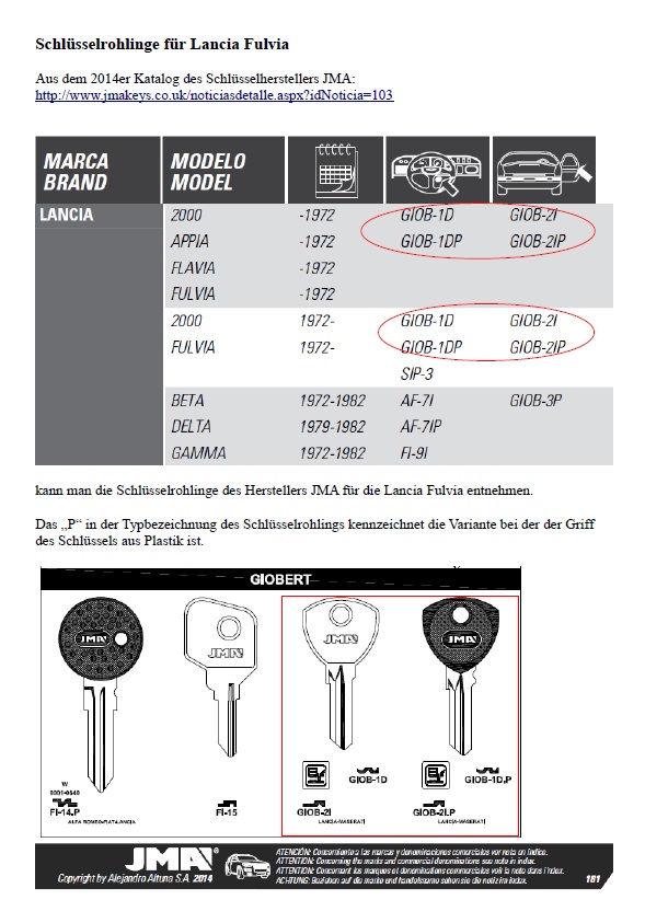

Hallo zusammen und insbesondere an Frank von LCV,
mittlerweile habe ich mein Ersatzschlüsselproblem gelöst und will meine Erkenntnisse weitergeben.
Keiner der beiden von mir in meinem vorgehenden Beitrag genannten Schlüsselrohlinge von Börkey passt zur Lancia Fulvia.
Der Börkey-Rohling 926 passt nur zum Zündschloß, weil ich nicht mehr das Original-Zündschloß in meiner Fulvia habe (wäre vom italienischen Hersteller Giobert), sondern ein Zündschloß des französischen Herstellers Neimann.
Und der Börkey-Rohling 268 passt schlicht und einfach nicht zu den Schlössern von Türen und Kofferraum. Und damit ist jeder dazu kompatible Rohling auch nicht tauglich. Weiß der Geier, wie der Schlüsseldienst es mal geschafft hat, auf dieser Basis einen Nachschlüssel zu bauen.
Die richtigen Hinweise gibt Frank vom LCV mit den Rohlingen von Silca. Ich habe über eine Kompatibilitätsliste auch andere Rohlinge gefunden (siehe Datei Schlüssel_Fulvia2.jpg), und im aktuellen Katalog des Rohling-Herstellers JMA (Auszüge siehe Datei Schlüssel_Fulvia1.jpg) noch aktuell lieferbare Alternativen zu den Silca-Rohlingen, die ja laut Frank schon nicht mehr lieferbar sind.
Meinem Schlüsseldienst haben die Kompatibilitätslisten weitergeholfen, er hat mir den Nachschlüssel auf Basis des Rohlings von KIS gemacht.
Funktioniert einwandfrei, hat aber leider keine schöne Optik.
Ich hoffe, meine Info-Sammlung hilft auch anderen weiter.

Hallo Otto,
danke. Normalerweise ist der Zündschlüssel nicht das Problem. Bei meinem 2000 war der aus härterem Material und ein Zündschloss wird auch kaum einfrieren. Aber die viel zu weichen Tür-/Kofferraumschlüssel sind gefährdet.
Ich weiß nicht definitiv, ob man die Produktion bei SILCA eingestellt hat. Aber wenn ich über meinen Zugangscode den Katalog aufrufe, sind die Typen GT12AP und GT13AP nicht mehr auffindbar. Ich konnte aber noch eine Bestellung aufgeben und habe noch 24 GT12AP und 8 GT13AP am Lager.
Gruß Frank
PS. Ich hatte früher einen Börkey, der passte, nachdem man mit der Schlüsselfeile die Längsnut etwas weitete.
