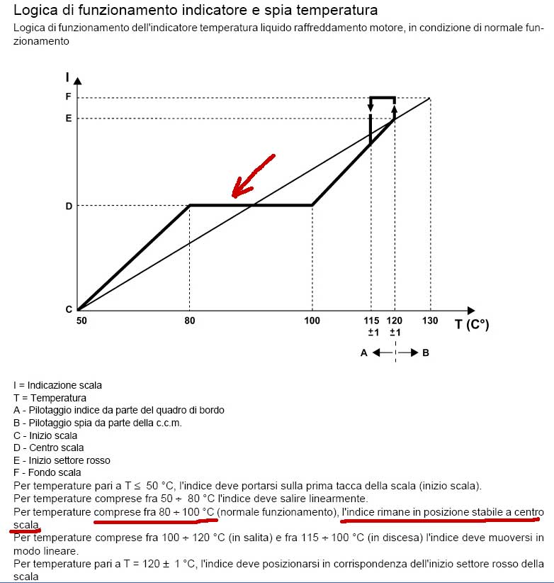

Da 80° a 100° specificando che questo è il range di funzionamento normale la lancetta deve rimanere in posizione centrale stabilmente.
Ebbene...... poichè mi pare strano che la temperatura del liquido di raffreddamento del motore in funzione scenda al di sotto degli 80° qualsiasi siano le condizioni di marcia o di temperatura esterna, credo che effettivamente il termostato vada cambiato e che il sensore forse funziona perfettamente.
Potrebbe essere che il termostato non funzioni perfettamente e lasci la valvola termostatica aperta, quindi convogli il liquido di raffreddamento "sempre" verso il radiatore percui in quelle particolari condizioni di marcia la temperatura del liquido possa subire un abbassamento abbastanza consistente?
Potrebbe essere ? Se così non fosse basterebbe cambiare il sensore e non il termostato. Cosa ne dite ?

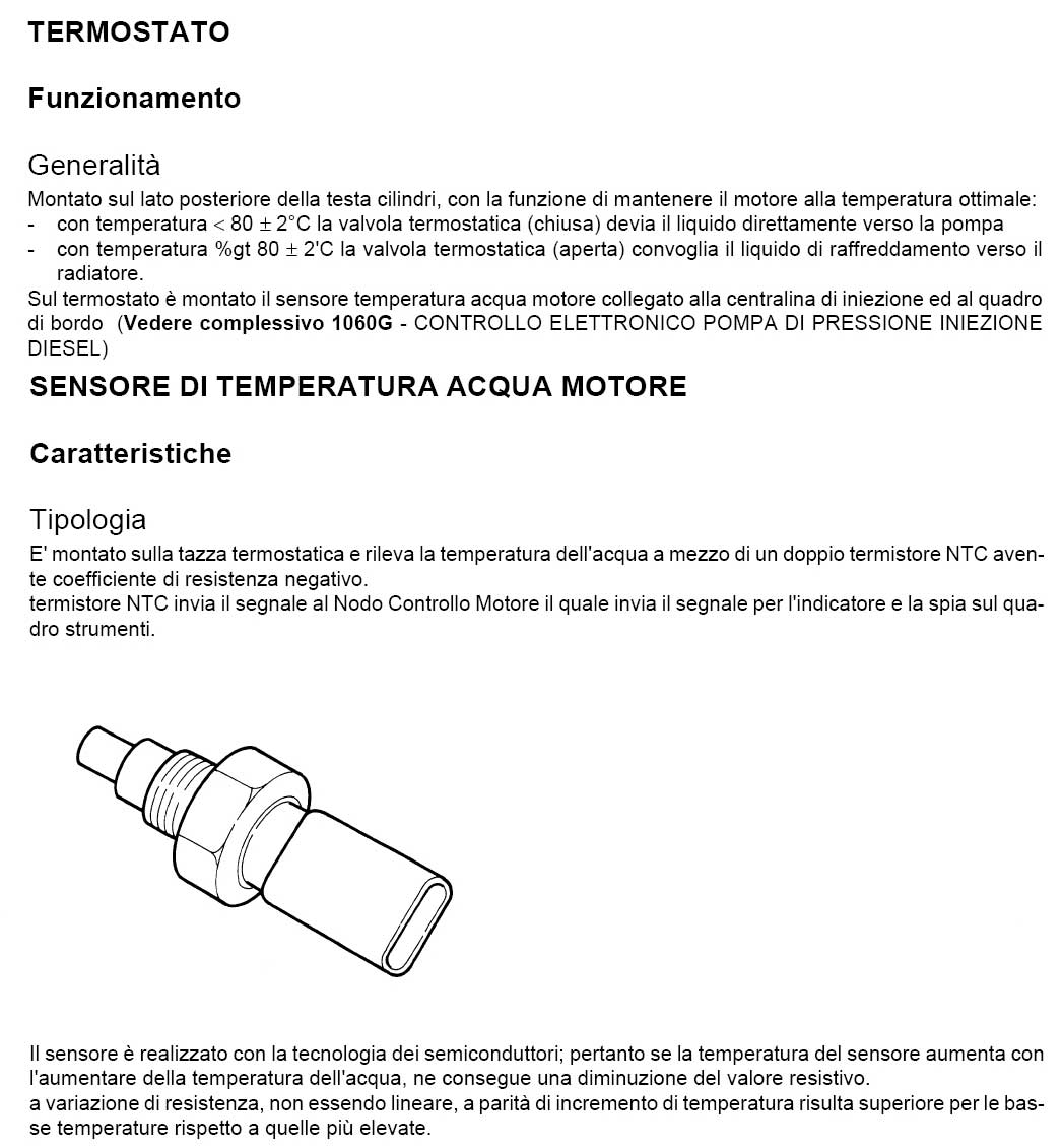

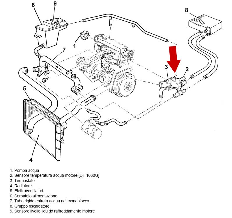

- termostato_sensore.jpg (129.57 KiB) Visto 334 volte

- temperatura.jpg (74.77 KiB) Visto 334 volte

Infatti.... penso proprio che ci sia un problema, però cosa non funziona?
- Il sensore ? cioè colui che manda il segnale della temperatura al quadro strumenti ? quindi manda un falso segale ? ma la temperatura del liquido di raffreddamento è nel range normale ?
Oppure:
- Il termostato che per quanto ho capito apre/chiude a secondo della temperatura del liquido ( ) la valvola termostatica e lo manda nel radiatore (sempre, nel caso di rottura) nel qual caso la tempertura è esatta, cioè ha veramente quegli sbalzi di cui parliamo per cui il sensore fa bene il suo lavoro ?
Io sono per il termostato, voi che ne dite?
Oppure:
