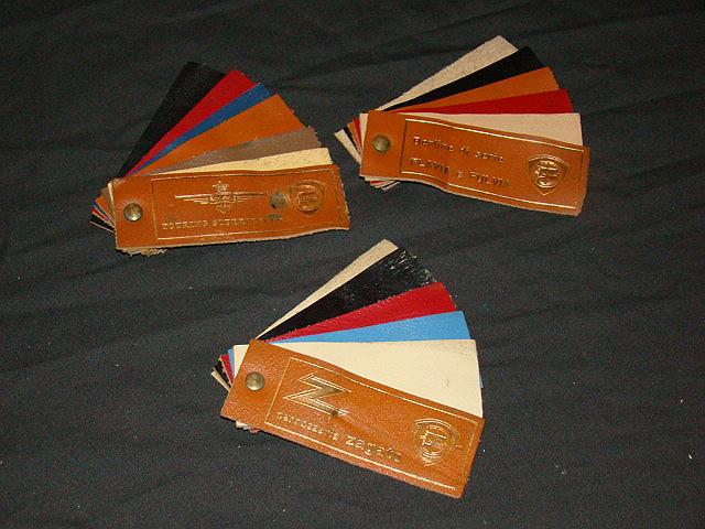

Questo è successo perchè sia la Touring che la Zagato usavano il cuoio Franzi di Milano, il prodotto di punta della Conceria Monzese, prima in Europa ad aver introdotto la tintura vegetale delle pelli nel 1912.
Per quanto possa essere fedele la luce della fotografia, il rosso Franzi è simile a quello Connolly.
