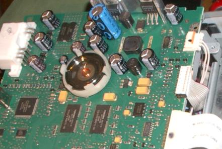

Questo è il cicalino posto sulla scheda "logica" dell'ICS. Se è lui ad emettere il suono: non è regolabile.
Romeo
Romeo
- cicalino.jpg (28.23 KiB) Visto 313 volte

ci sono altre soluzioni? alla fine dopo tutto quello che ho letto , non dovrebbe essere difficile smontare l'ICS, ma poi? che il cicalino sia incantato, o meglio solo bloccato? a quella scheda ci si arriva facilamente?

Se non erro ( ma nel caso Romeo può correggermi ) per arrivare al cicalino in questione devi aprire l'Ics e rimuovere la meccanica del mangiacassette ;
Non credo ci sia modo di riparare il cicalino , l'unica cosa da fare è dissaldarlo dalla scheda e rivolgersi con il campione ad un negozio di materiale elettronico per trovare un cicalino compatibile , ma non è detto che anche trovandolo una volta montato funzioni.
Potrebbe infatti essersi guastato un qualsiasi altro componente.
Se hai buone conoscenze di elettronica puoi provare , in caso contrario fai una ricerca nei post degli ultimi tre mesi , in uno era stato segnalato un laboratorio che ripara i nostri ics a prezzi "umani".

Sempre che sia lui a generare il suono! !
Italo, il cicalino è sulla scheda opposta a quella della cassetta.
Romeo
Romeo

romeo Scritto:
Per la provenienza del suono penso senz'altro sia lui , non ho visto altri cicalini da nessuna parte , e l'unico segnale sonoro che dà l'Ics è quello della velocità , quindi penso non ci siano dubbi.

Vero , riguardando la foto mi sono accorto dell'errore.
Credo che serva comunque smontare la meccanica del mangiacassette per dissaldarlo , o ci si arriva lo stesso ?
Non avendolo sott'occhio mi rimane difficile valutare...

forse è meglio lasciare così. che dite? pensavo solo che essendo una specie di membrana fosse solo bloccato magari dalla polvere.
