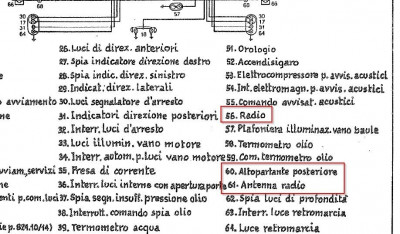

Ciao a tutti rispolvero la questione autoradio. Nella mia Flaminia Gtl c’è già l’autoradio che è semplicemente scollegata elettricamente. Guardando meglio però ho notato che mancano le casse e quindi mi chiedevo dove solitamente erano posizionate e quale tipo e marca perché non vorrei fare una porcata. Inoltre anche l’antenna non è presente, o meglio, ne ho trovata una di quelle da fissare sul montante ma rotta e anche qui aspetto i Vs preziosi consigli. Grazie

Ciao Riccardo,
solitamente sulle Lancia si montavano delle Autovox però, essendo le radio un tipico elemento aftermarket ci puoi montare, restando nell'ambito del periodo, ciò che più ti piace. Le mie preferite sono le Becker e, sulle mie Lancia ho montato solo quelle, sono un collezionista di radio, per cui me le cerco e restauro personalmente, ebay.de è un ottimo terreno di caccia per questi oggetti. Dalle foto che mi avevi girato direi che la tua radio sia una Grundig Weltklang 4000 o 4500 con onde corte, medie, lunghe e FM, un'ottima radio, tra l'altro come le Becker, dotata di ingresso ausiliario con presa DIN che ti permette di collegarci facilmente il telefonino o un ipod potendo così ascoltare ciò che più ti aggrada, compresa la radio in streaming. Ti consiglio senz'altro di tenerla.
Come sulle altre Flaminia sportive, sulla tua GTL dovresti trovare il cablaggio per un altoparlate posteriore (solo sulla berlina c'era la predisposizione per due ap) e per il collegamento di una antenna elettrica.
Se, come mi pare di capire, sulla tua auto l'altoparlante non è mai stato installato, forse sarebbe opportuno evitare di tagliare i rivestimenti per montarlo, per cui potresti valutare l'opportunità di installare uno o due altoparlanti sotto al cruscotto, in posizione non visibile, certo dal punto di vista delle prestazioni audio non è il massimo, però è una soluzione per nulla invasiva e, se necessario, facilmente rimovibile, io ho adottato questa sioluzione su una delle mie Flavia. Non mi cruccerei nel cercare altoparlanti d'epoca, acquista un buon prodotto moderno, viste le potenze delle radio d'epoca non ci sono problemi, se ne trovano di tutte le dimensioni e con aspetto poco appariscente, dovrai solo studiare un pochino come fissarli.
Ovviamente puoi scegliere soluzioni più invasive tipo cercare una o più griglie dell'epoca e forare la cappelliera ma personalmente, su una Flaminia, io eviterei.
Un caro saluto
Giovanni
Un caro saluto
Giovanni

Grazie mille per la pronta risposta. Effettivamente hai centrato il punto. Avevo già individuato delle pioneeer ts44 che vorrei fissare proprio sotto il cruscotto tramite un adesivo e aggiungere una di quelle antenne adesive da fissare sempre sotto il cruscotto o appena sopra il vetro. Comunque controllerò perché di certo la predisposizione per l’antenna nel lato destro posteriore per l’antenna l’avevo notata. Potresti indicarmi dove trovare invece l’adattatore per collegare apparecchiature moderne sulla grunding? Grazie!
