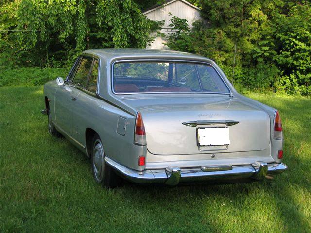

Per quanto riguarda l'antenna va installata alla base del lunotto lato passseggero, dovrebbe esserci un foro predisposto. La mia 2800 monta autoradio Philips dell'epoca ed antenna elettrica che si alza quando si accende la radio.
Allego una foto scaricata da internet dove si vede la posizione dell'antenna.
Ciao Silvio.

Di solito le Pininfarina hanno l'antenna dietro, lato passeggero, sotto l'angolo inferiore del lunotto, ma se la metti davanti a filo con l'apertura del cofano, lato passeggero, non sbagli. L'antenna è elettrica se il modello che hai è elettrico.

Come diceva Sillo c'è una predisposizione al foro, ma si trova all'interno, devi smontare la cornice della cappelliera e la trovi infilando la mano. allo stesso modo nella 2800 ci dovrebbero essere due sedi nei pannelli laterali posteriori per posizionare gli altoparlanti. Sennò puoi montare un altoparlante singolo, fissato sotto al cruscotto, in corrispondenza del cassetto portaoggetti.
