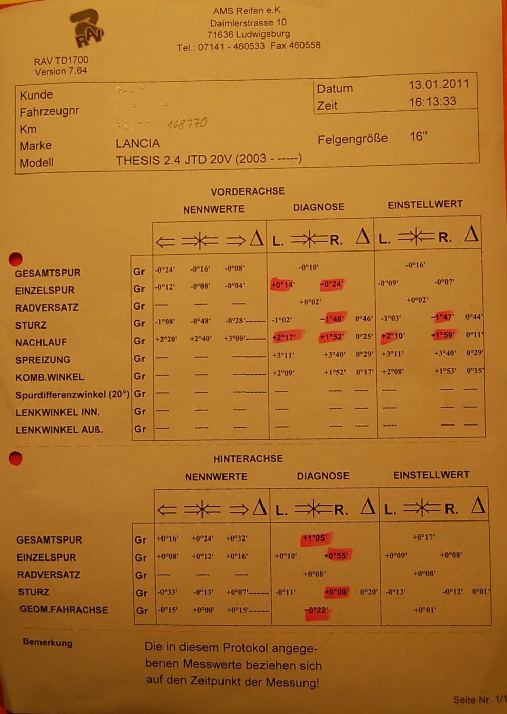

Neue Hinterreifen montiert und Achsvermessung durchgeführt
nachdem ATU sich bereit erklärte aufgrund meiner Reklamation 2 neue Reifen und 50 Euro Fahrtkosten zu bezahlen musste ich vor der Montage der Reifen die noch ausstehende Achsvermessung in die Wege leiten. Da Lancia Dallau für 95 Euro damit begonnen hatte waren sie trotz der erheblichen Entfernung mein erster Ansprechpartner.
Nach mehreren Telefonaten erklärte man sich nur bereit die Achsvermessung durchzuführen, falls ich vorher dort die nach ihrer Ansicht ausgeschlagene Lenkung reparieren ließe, da sonst eine Einstellung keinen Sinn mache. Da ich aber immer noch nichts von dem Lenkungsproblem beim Fahren gemerkt hatte wollte ich mich auf eine 1200 Euro Reparatur nicht einlassen und beanstandete meinerseits die hohen Kosten für die Spurprüfung ohne jegliche Einstellungsarbeiten bzw. Achsvermessung. Schließlich erklärte man sich bereit, mir 35 Euro zurück zu überweisen.
Nun wollte ich auf das günstigste Angebot zurückgreifen: Lancia Asperg für 65 Euro. Bei der Terminvereinbarung klärte man mich auf: ein Subunternehmen nimmt diese Einstellungen für sie vor, ich könne auch direkt dorthin fahren: AMS in Ludwigsburg.
Zusätzlicher Vorteil: 50 Euro statt 65 Euro über Lancia.
Nun konnte ich bei ATU vorbeifahren, die 2 neuen Reifen montieren lassen (am Mittwoch) und an diesem Donnerstag wurde dann bei AMS die Achsvermessung durchgeführt.
Im Anhang befinden sich die Daten. Und endlich ist auch das Lenkrad wieder gerade.
Nur konnten sie auch nicht vorne den Sturz und den Nachlauf einstellen. Ist dies überhaupt möglich?
Viele Grüße
Armin
Viele Grüße
Armin

Re: Neue Hinterreifen montiert und Achsvermessung durchgeführt
hallo armin
vorne kann man nur die spur einstellen.
gruss vom giuseppe.
gruss vom giuseppe.
